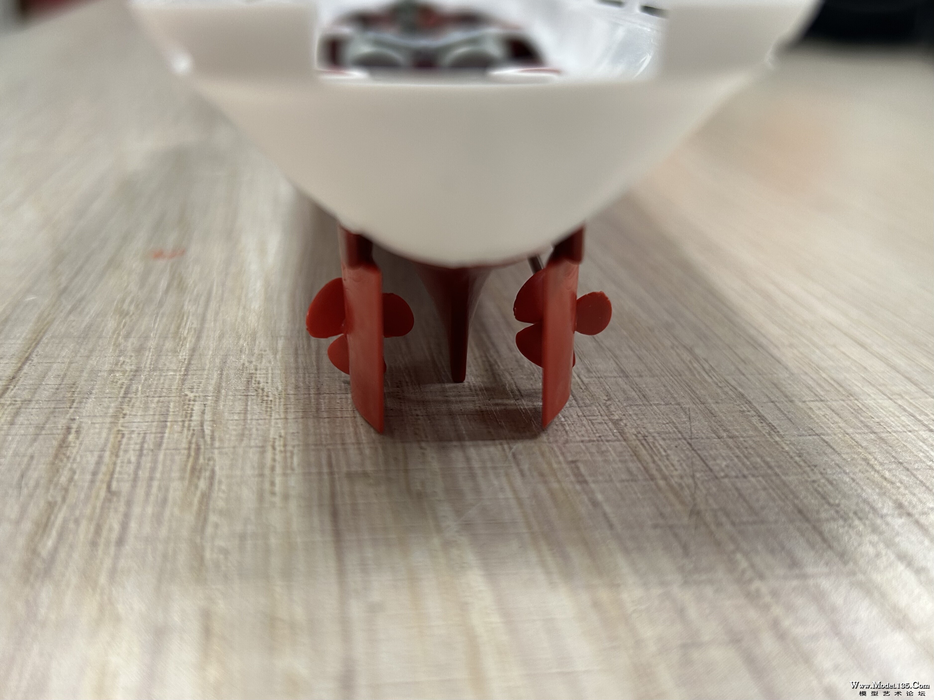

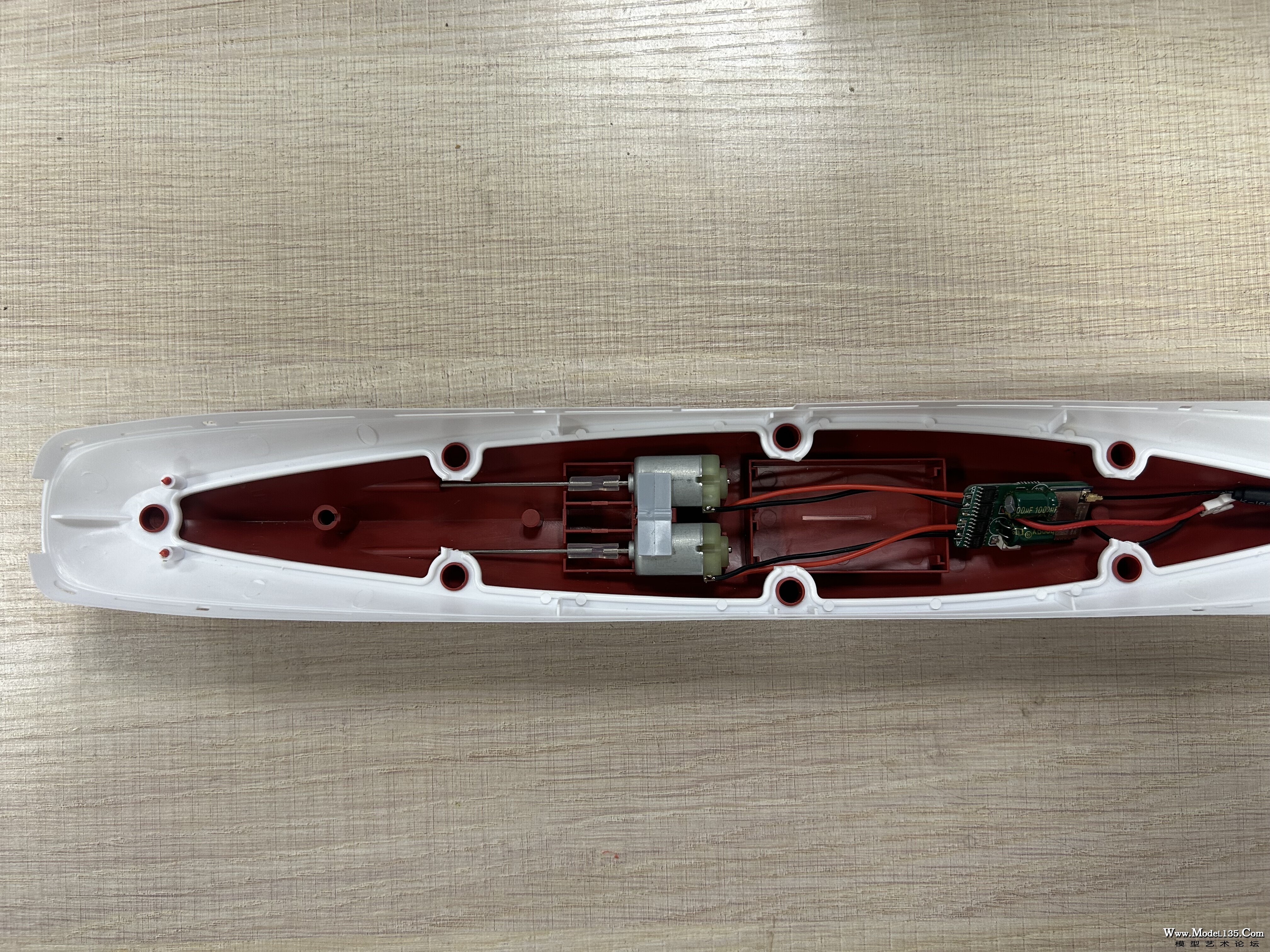

"蛟龙“号双桨无舵版遥控改造示范-2026版(指不需要使用舵机去控制舵),但要注意的是,电子设备和电动机在使用的过程中,是一个不断老化的过程。
# 对频:按住接收机的白色对频按键,给接收机上电(注意正负不能插反,此刻接收机灯是熄灭状态),然后松手,打开发射机,等1~2秒则接收机灯亮,即为对频成功!
# 防水:做好轴,舵,这两处的防水,推荐四驱车的田宫润滑油!
# 技巧:螺旋桨尽量靠近舵,可以提高舵效。
# 提升:安装舵的时候,可以轻点少量胶水到舵柱上,等待胶水凝固,插入船体的舵孔,保证插入后不会掉下来,同时又可手动旋转调节舵的方向,建议采用内八形式,45°内,根据个人操作习惯调节舵角,以达到最大舵效!
# 维护保养:每次航行后,注意及时使用纸巾等吸干船里水分,防止电机生锈和进水导致接收机短路损坏。
发表于 2026-6-16 10:47:01 | 显示全部楼层
不知道有没有可能改版一下把螺旋桨开对。
