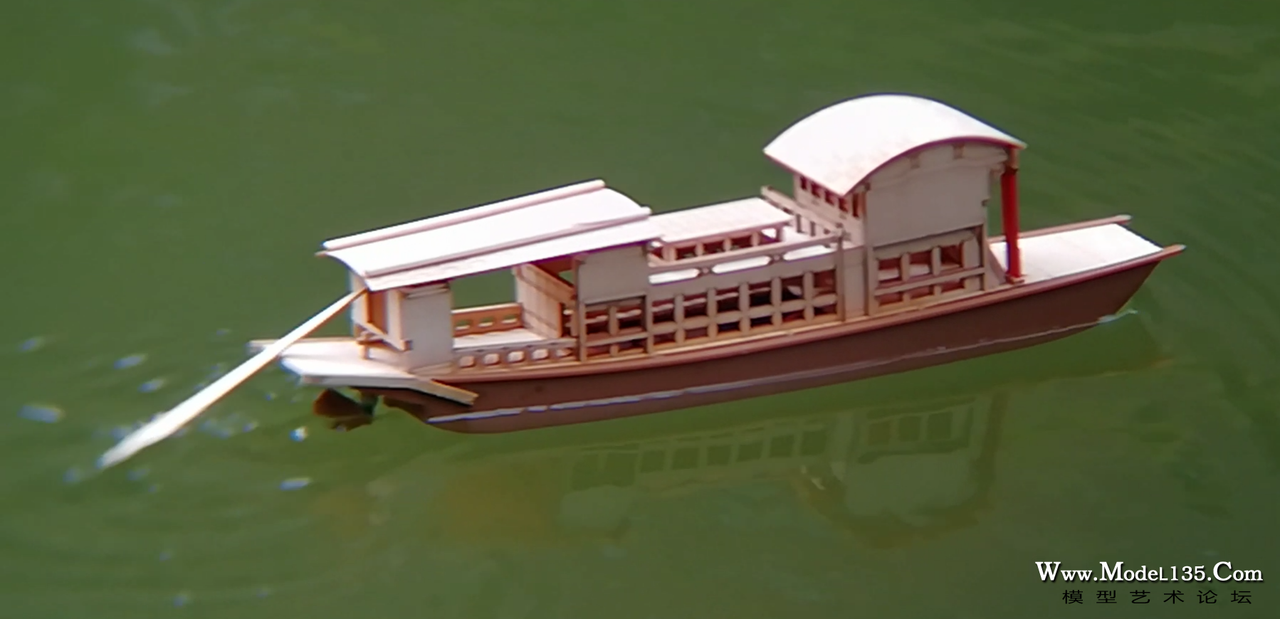

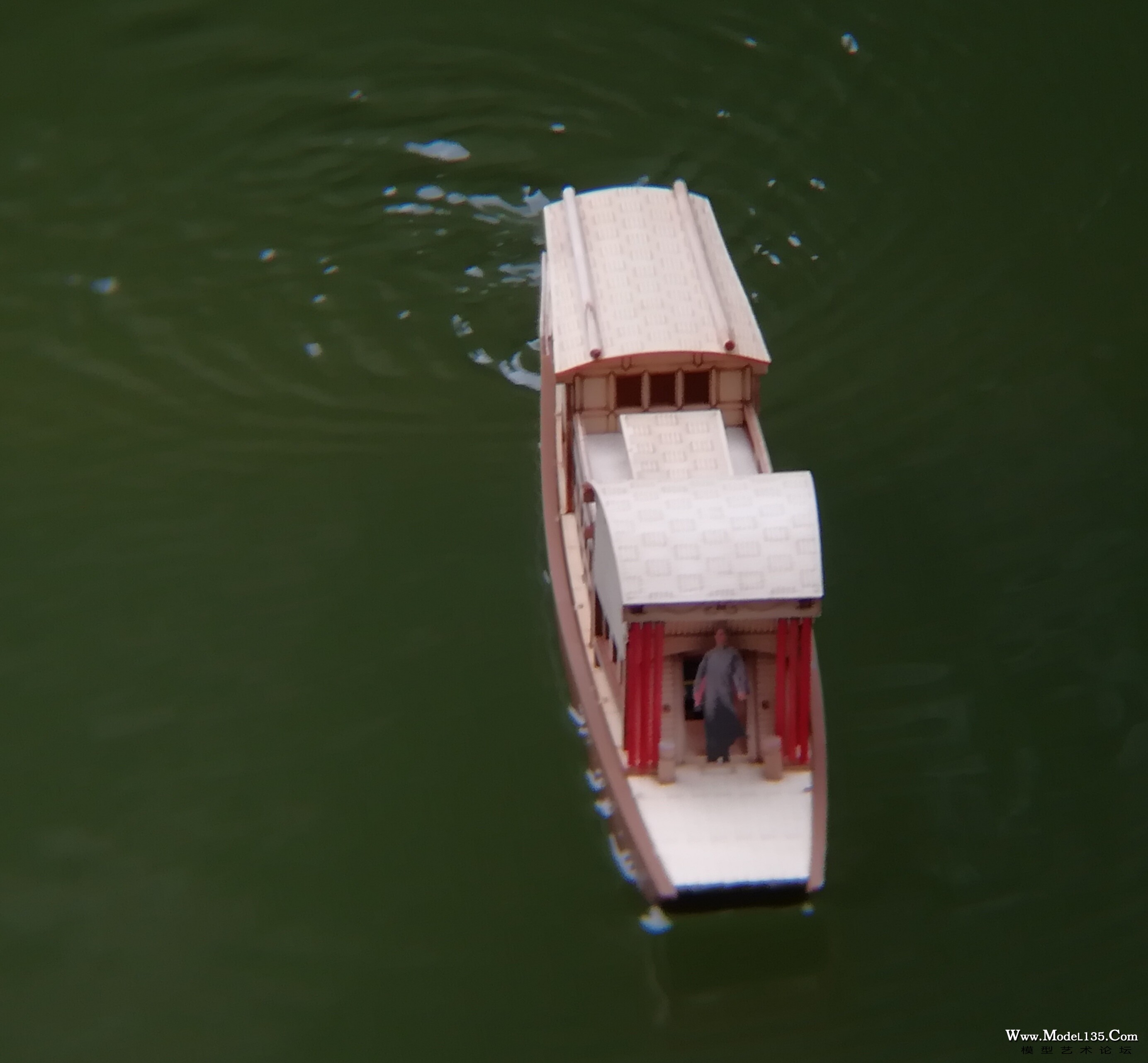

本人2017年夏天购买并该装了这个系列最“简谱”的白帮船。航行是成功的。后来今年十一月我突然意识到纯木的静态版南湖红船模型的甲板以上部分与白帮船(即复刻早期西西利南湖船再加厚)的船体可能存在兼容性,但应须要进行减重处理才可航行,船尾也需要适当切剪以适配南湖船加长的后甲板和橹。于是买来木制套件进行制作,利用手钻,剪钳,刀片和砂纸对上层中多余的或重叠的部分进行减除。结果效果还是非常理想的。吃水,姿态和稳定性都很理想。简单试航下来操纵性也可以。择日增加当年的“乘客”和内饰随后进行航行与拍摄。
舵机为3.7g数字舵机,通过回形针制连杆穿过细胶管对舵控制。电机采用8500转030电机。电调依然为10A双向有刷电调。
”一个船底两条船“
对于上层建筑的减重处理

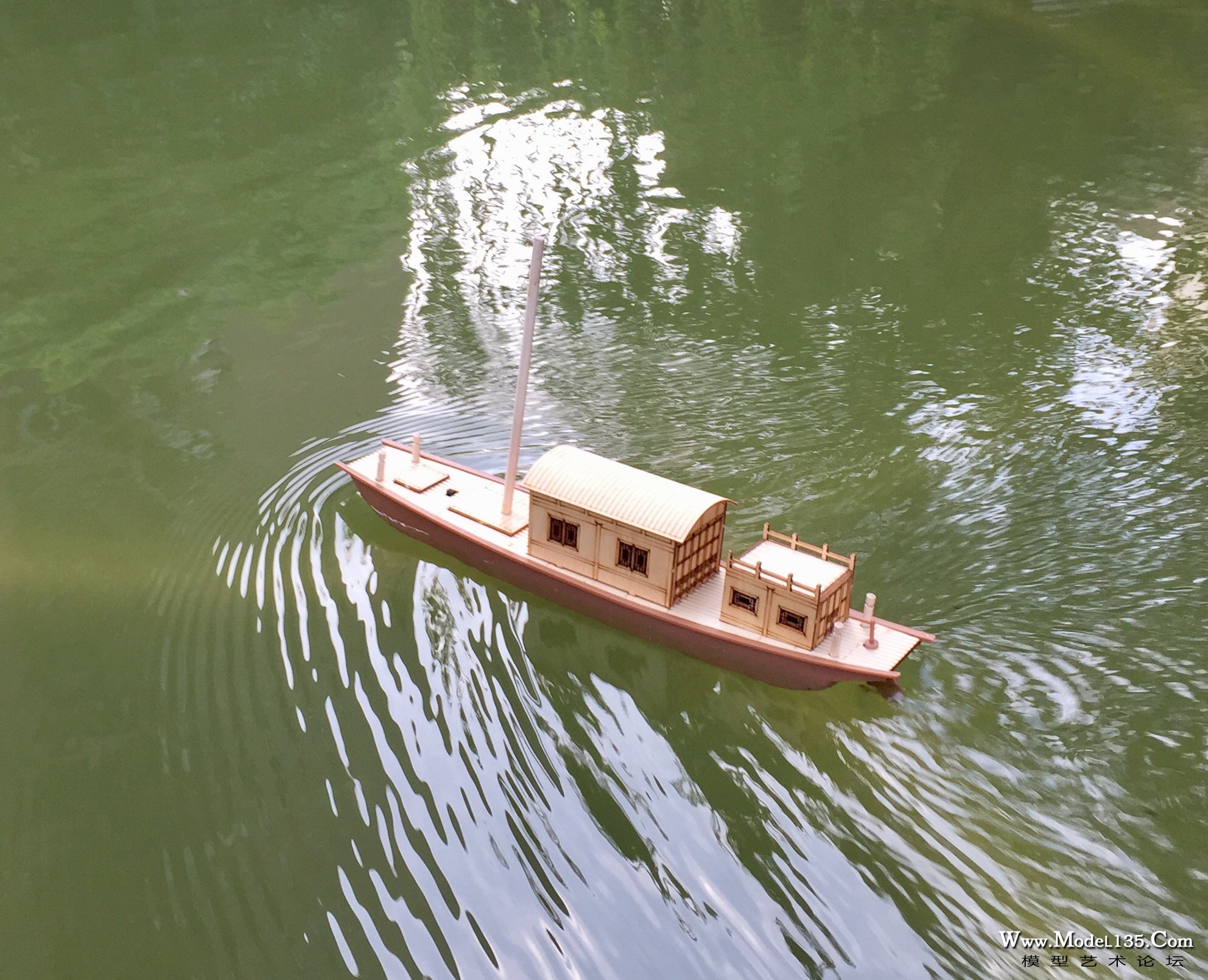

早期对白帮船的遥控改造保留原装的130电机,实际使用证明其发热和扭矩不适合长期3.5v的电压。淘汰。
白帮船的航行姿态。
