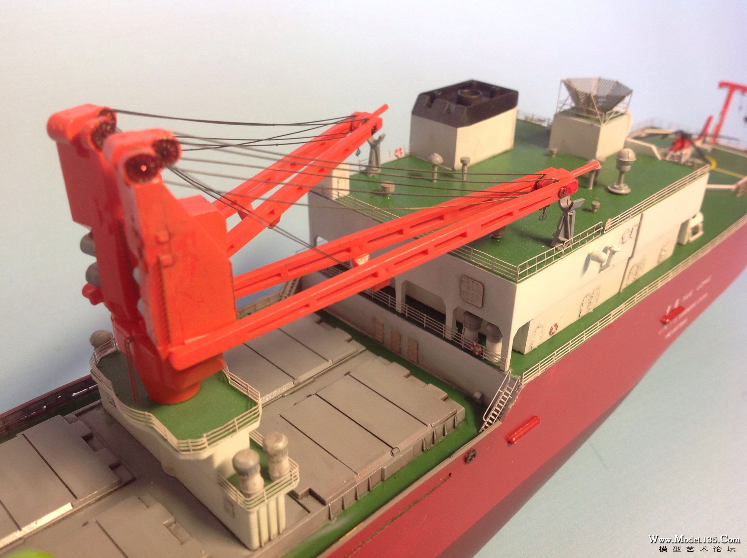

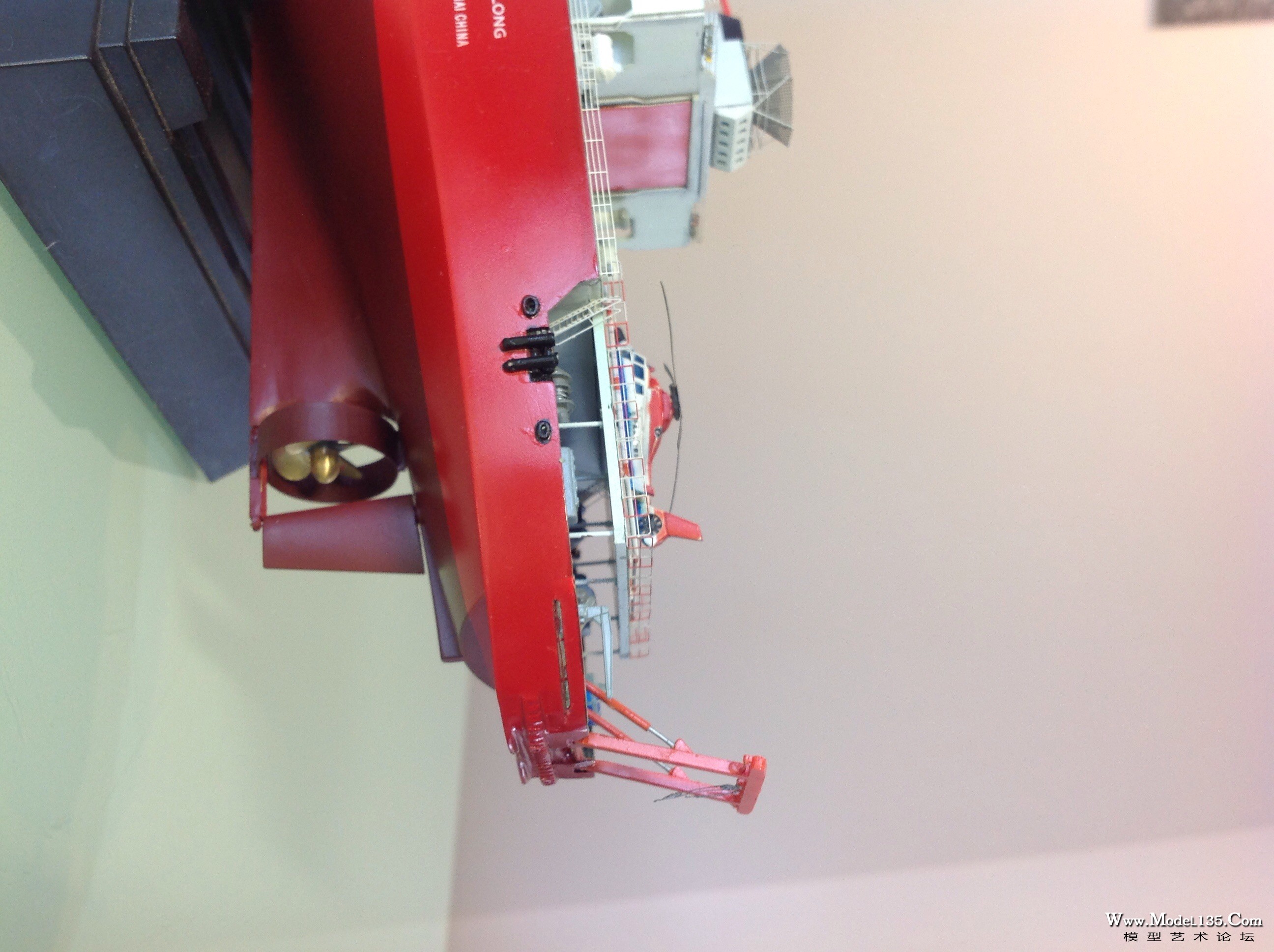

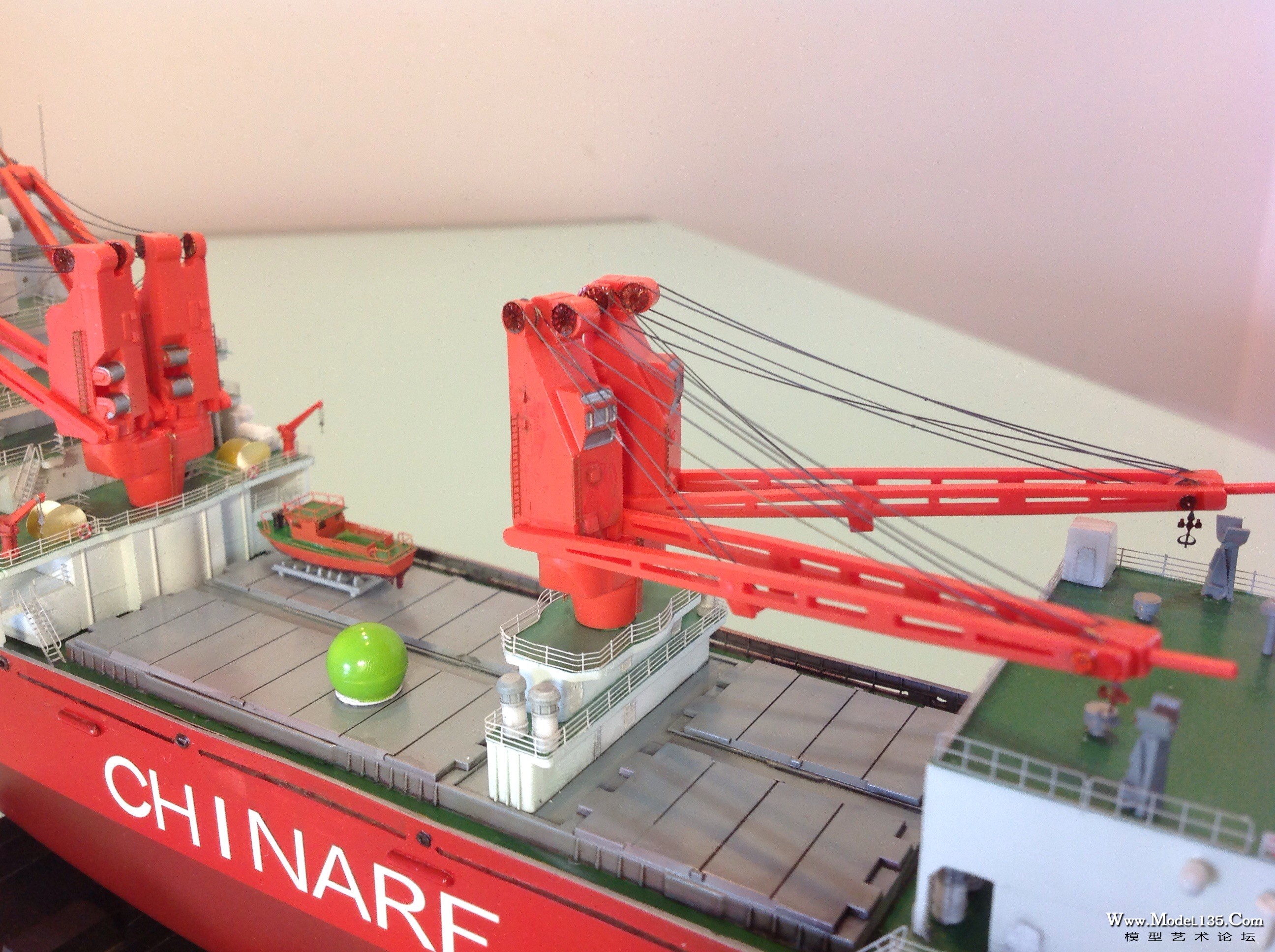

三、装备改造

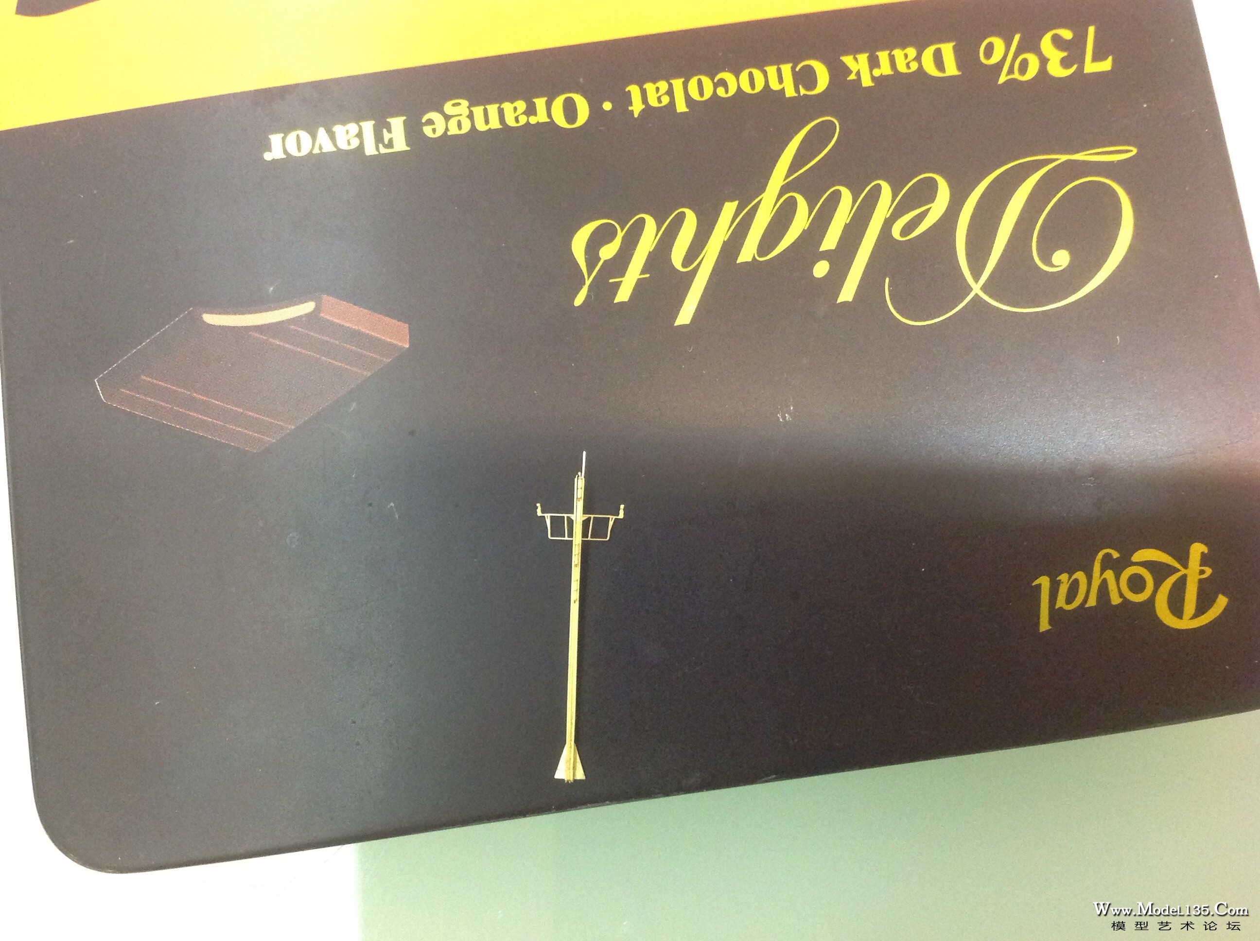

主桅,这个将来有PE可用
艉门吊

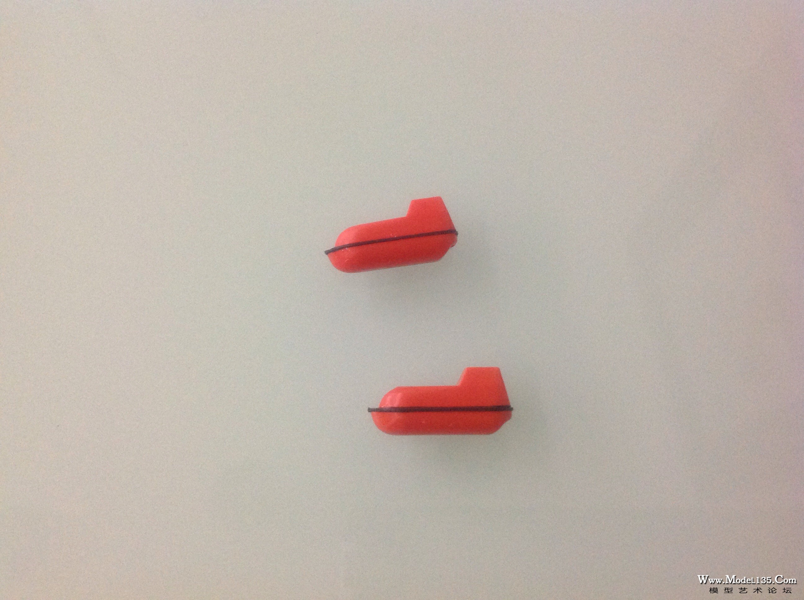

救生艇加一条橡皮防碰圈是必须的
前桅,,原来想用焊接件,pe出来后,就懒惰了,直接用pe做,比自己做的精致
直升机等
大吊车的缆线也是喷做的

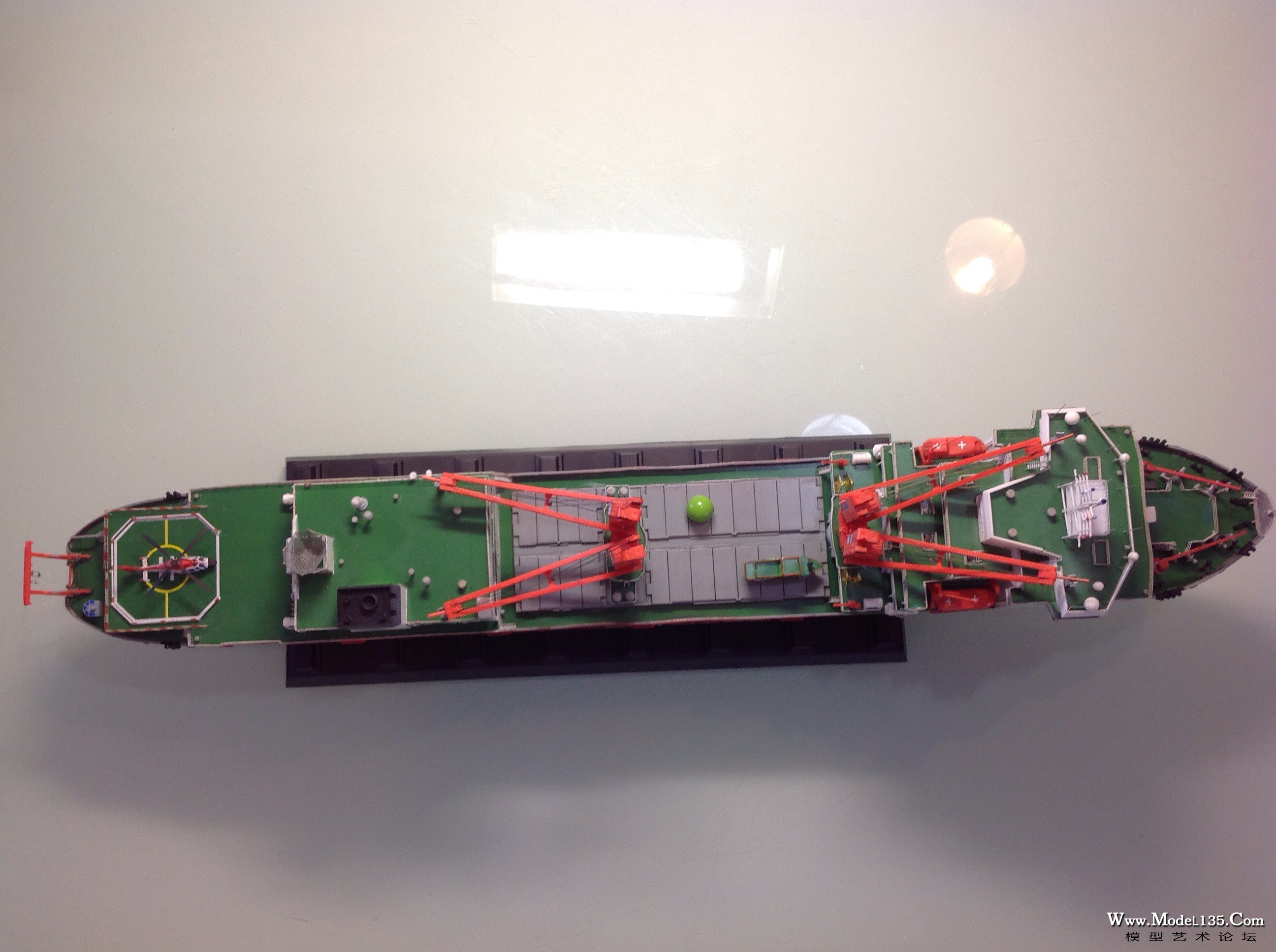

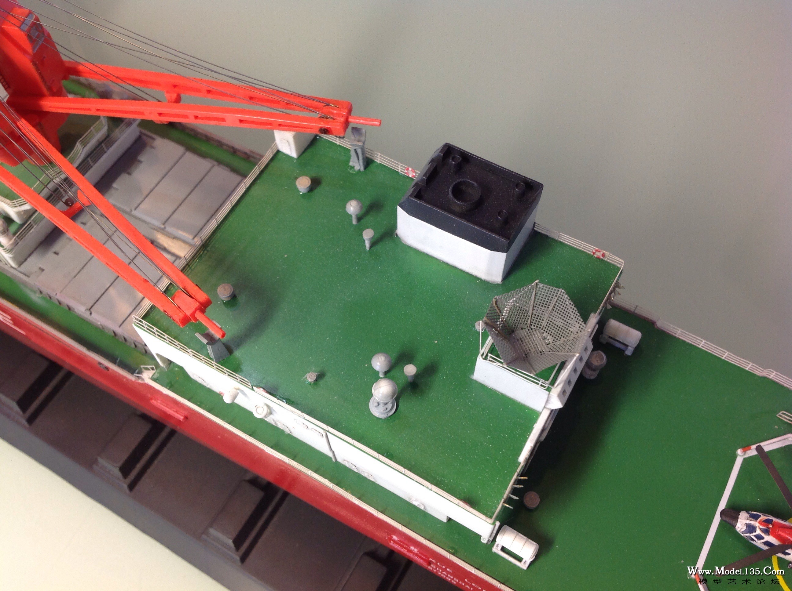

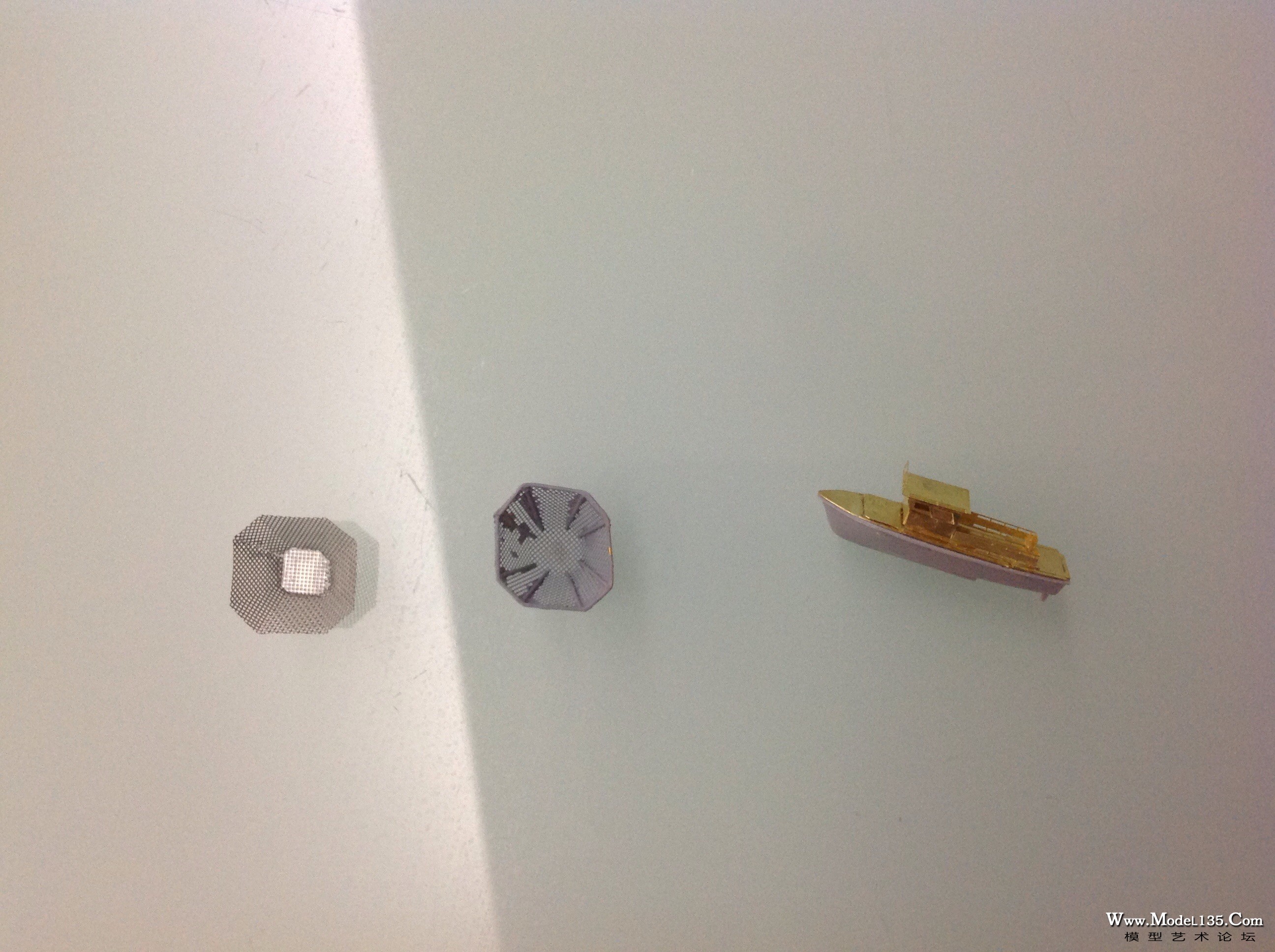

 楼主| 发表于 2015-5-30 16:11:23 | 显示全部楼层
o上面两图是改制的工作艇和天线,小吊车,此外还做了些通汽筒来消灭甲板上的空白区

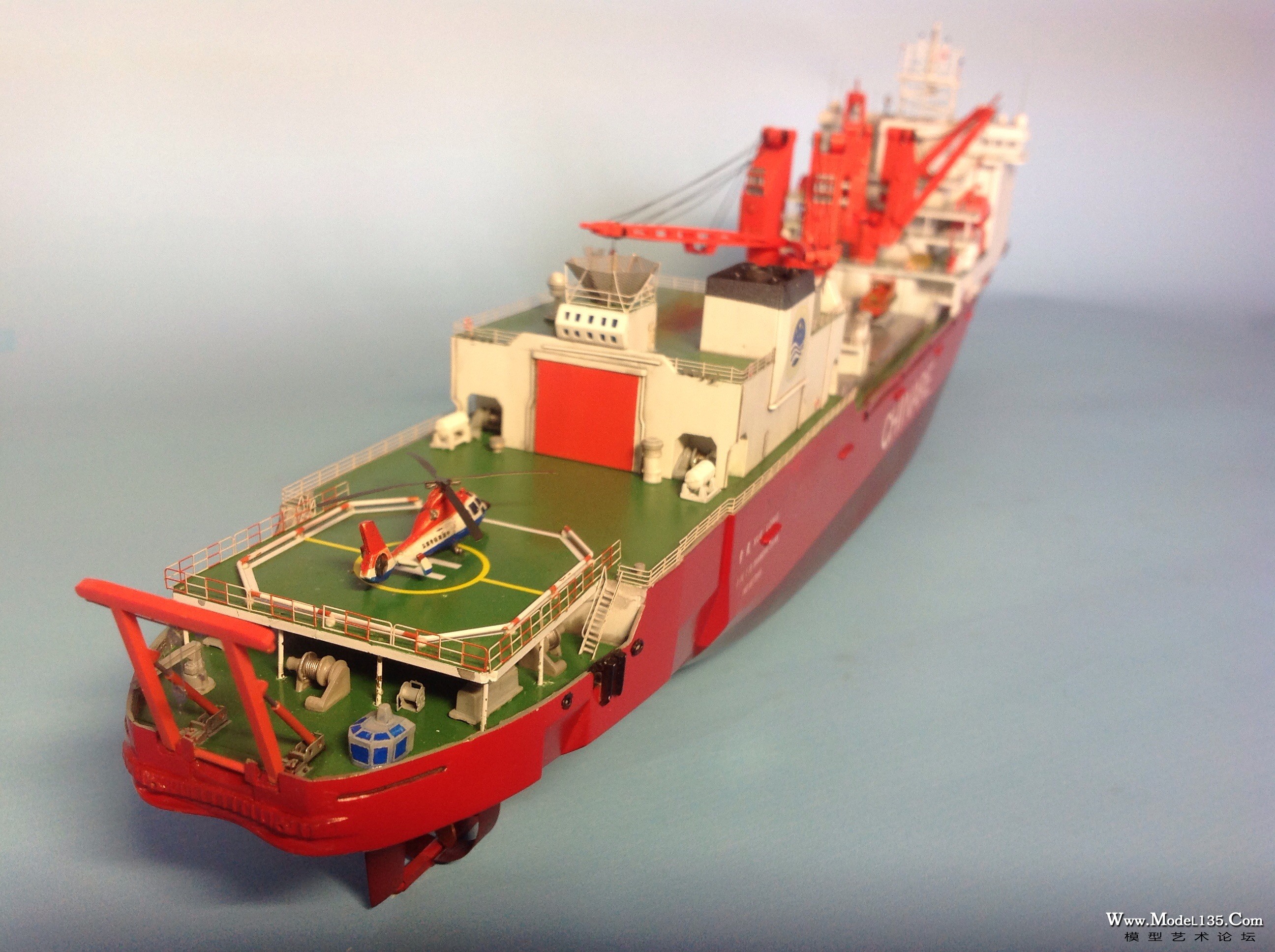

 楼主| 发表于 2015-5-30 16:13:57 | 显示全部楼层
还做了个我把它叫成是极地帐篷的东东(绿色)

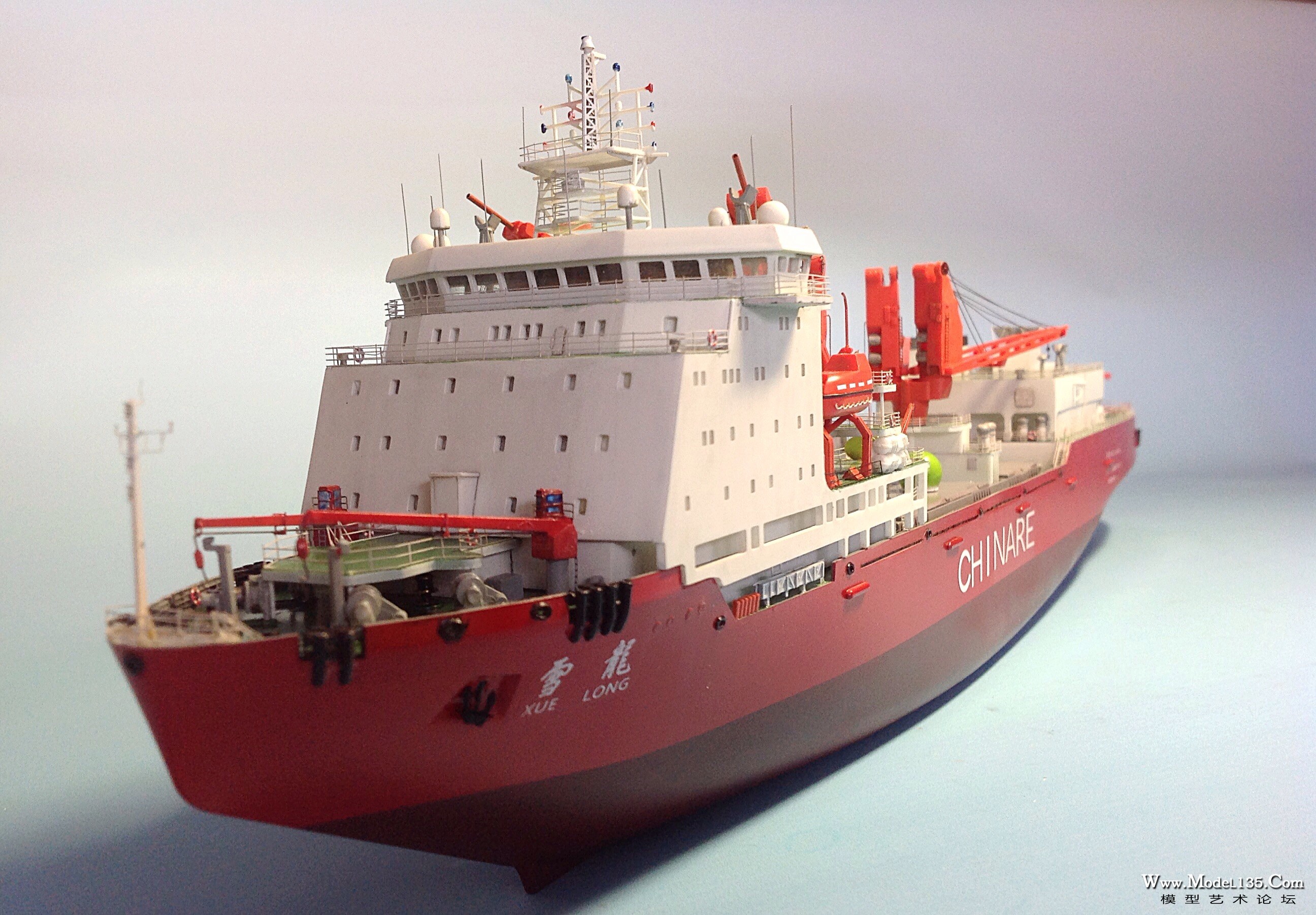

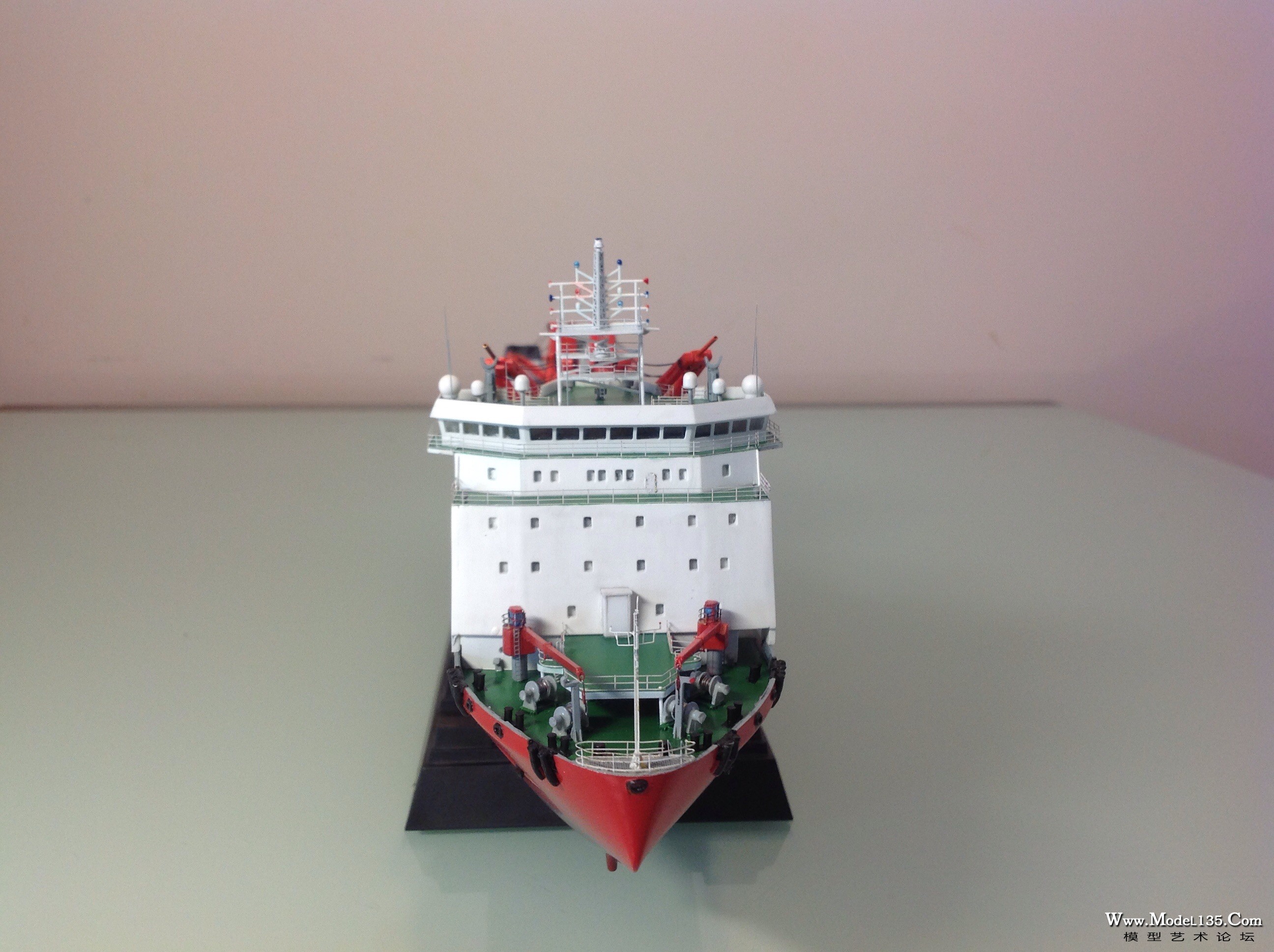

 楼主| 发表于 2015-5-30 16:20:39 | 显示全部楼层

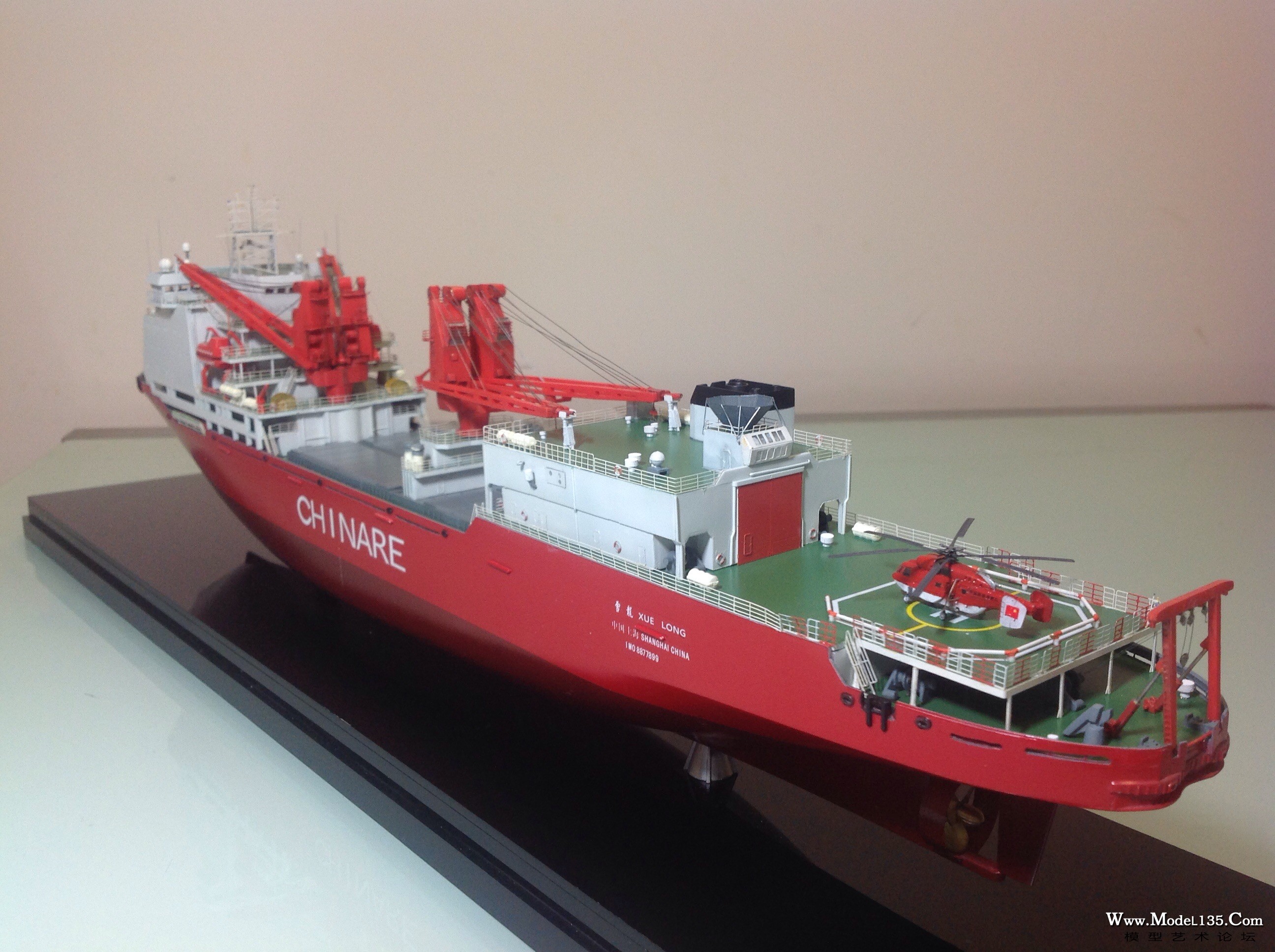

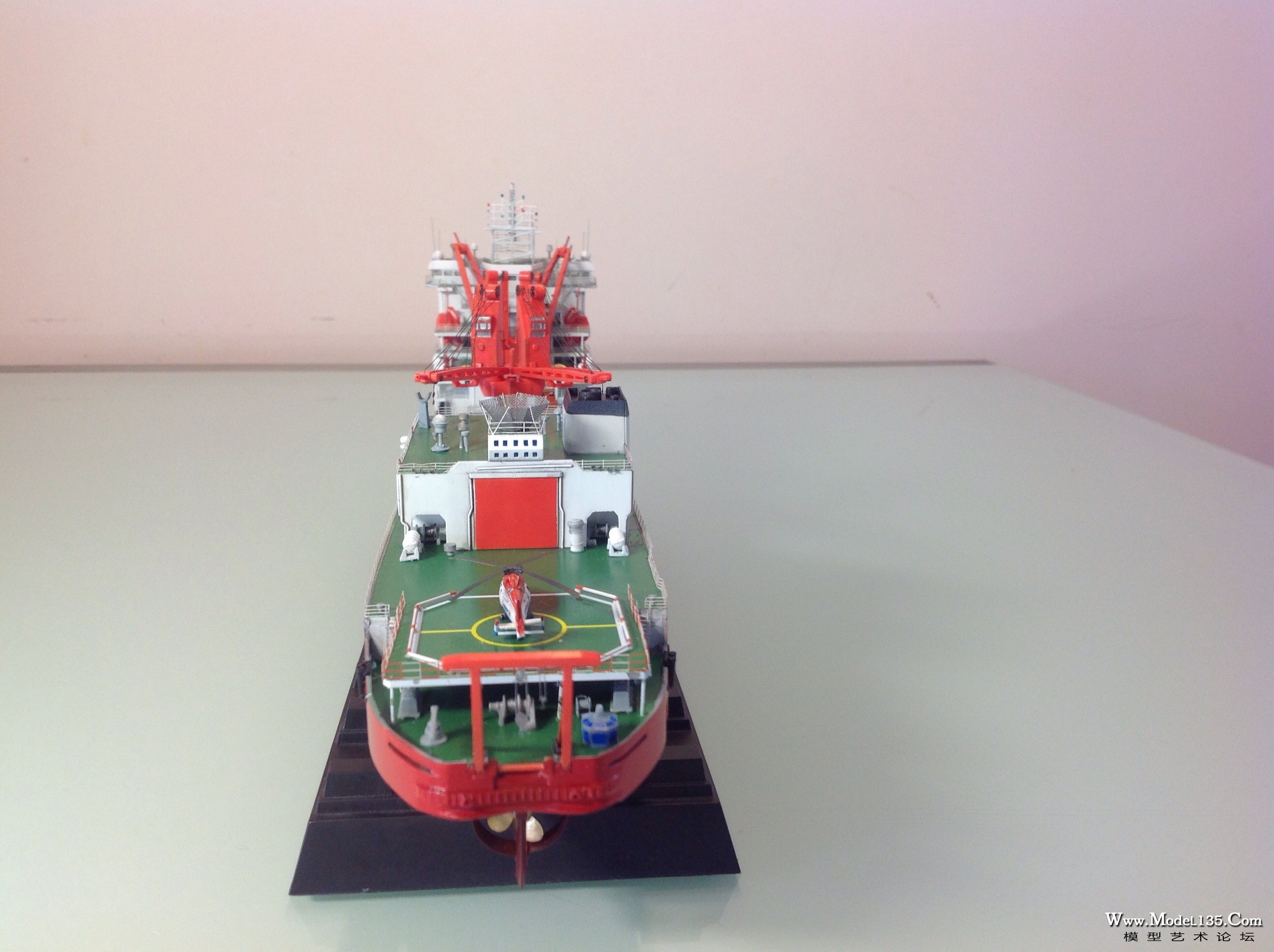

成品照

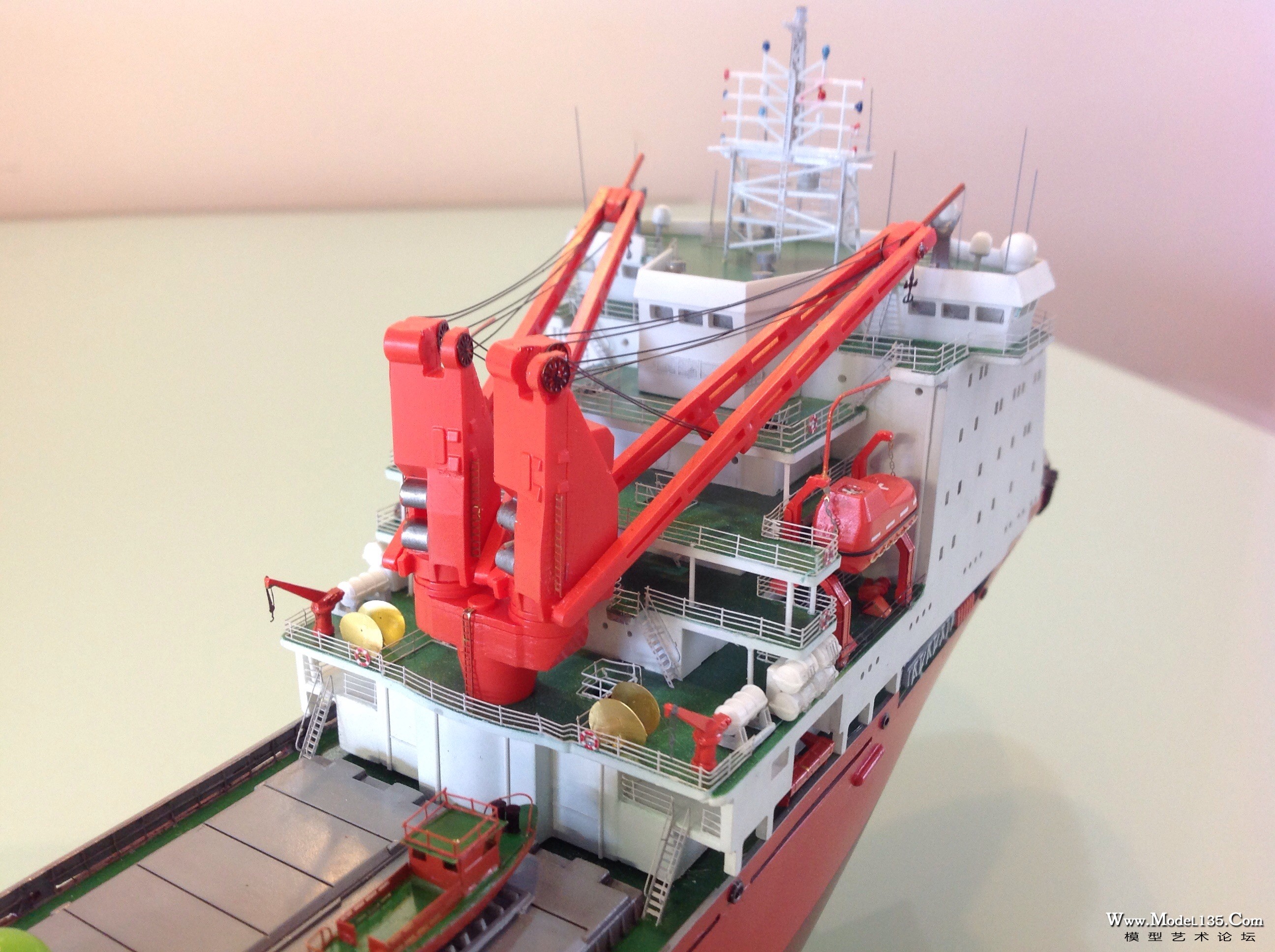

 楼主| 发表于 2015-5-30 16:30:58 | 显示全部楼层
 楼主| 发表于 2015-5-30 16:51:56 | 显示全部楼层
整个制作过程按40天的计划进行,船体10天,上层建筑10天,主装备改造10天,最后10天用来修修补补,如果时间再定长一点,还可以再改深一点,但这是无底洞,还是按计划好,如果可以的话,大吊车还要加一些小平台,救生艇的白色线条用遮盖喷,,工作艇做细一点,再做些特种集装箱会更好。
        五、不足之处:改造的不如PE零件精致,喷漆赶工太毛糙,上层建筑与船体结合处没处理好,自找的PE门太毛糙。
         模型部分:救生伐太大,上层建筑的窗户开得不够,需要自己加,水贴要加一些,如救生艇上的白色线条、水线标等,PE的艏桅两侧的伸出物偏小。

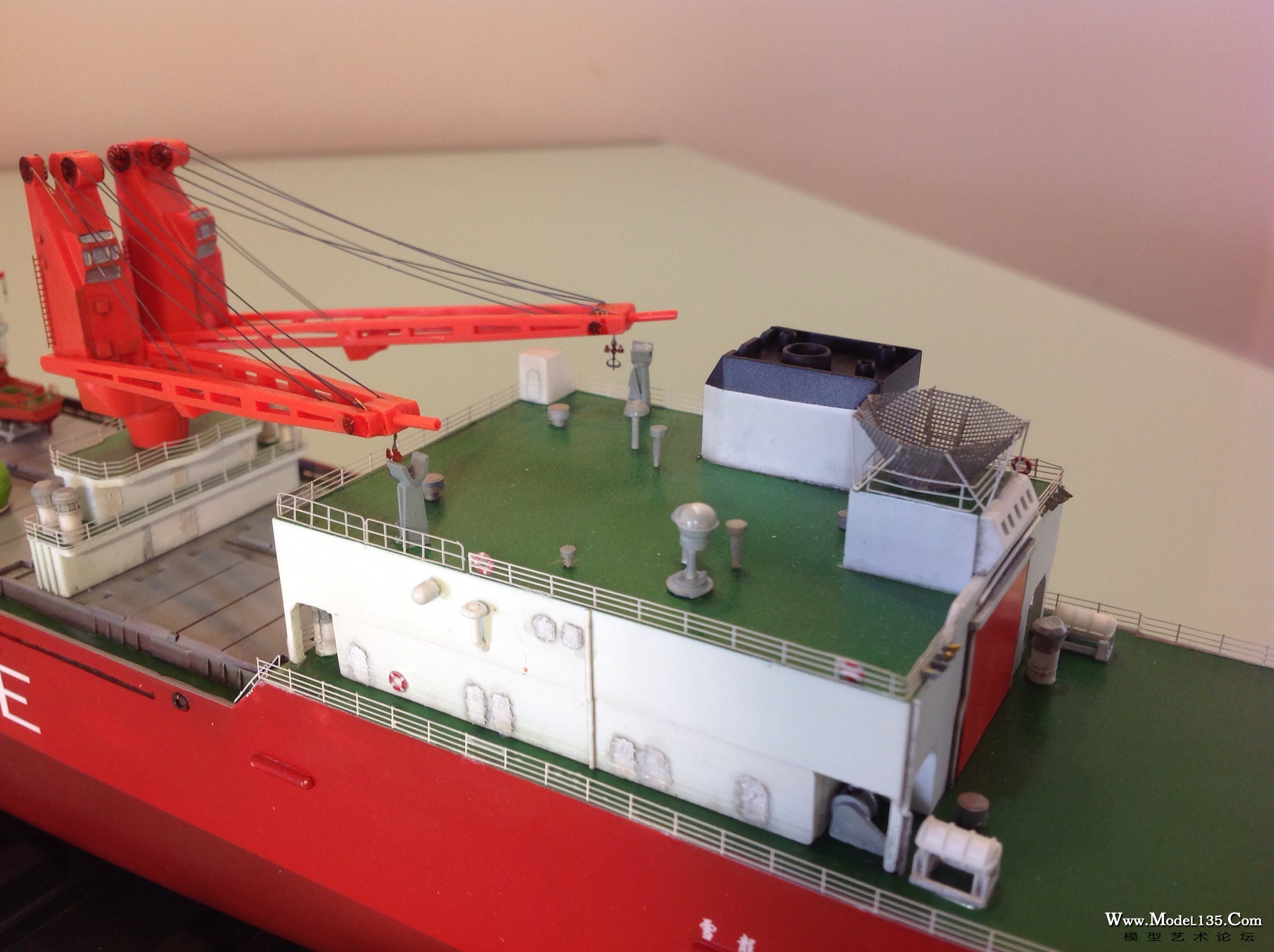

发表于 2015-5-30 17:06:42 | 显示全部楼层
风信子 发表于 2015-5-30 15:51
主楼底层的后部是这样的
绝对值得初学者和行家共同观赏学习得好帖子!毕竟不是所有得船模都配套得升级套件(尽管雪龙好已经推出)。将自己认识和理解的知识再现在自己的模型上,本身是一种享受,和大家一起分享更是另一种享受。

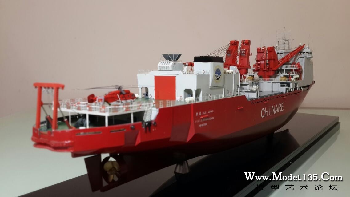

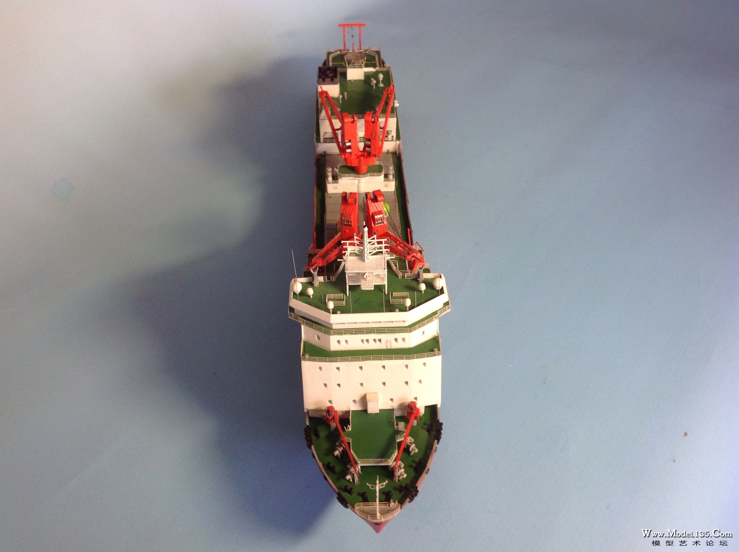

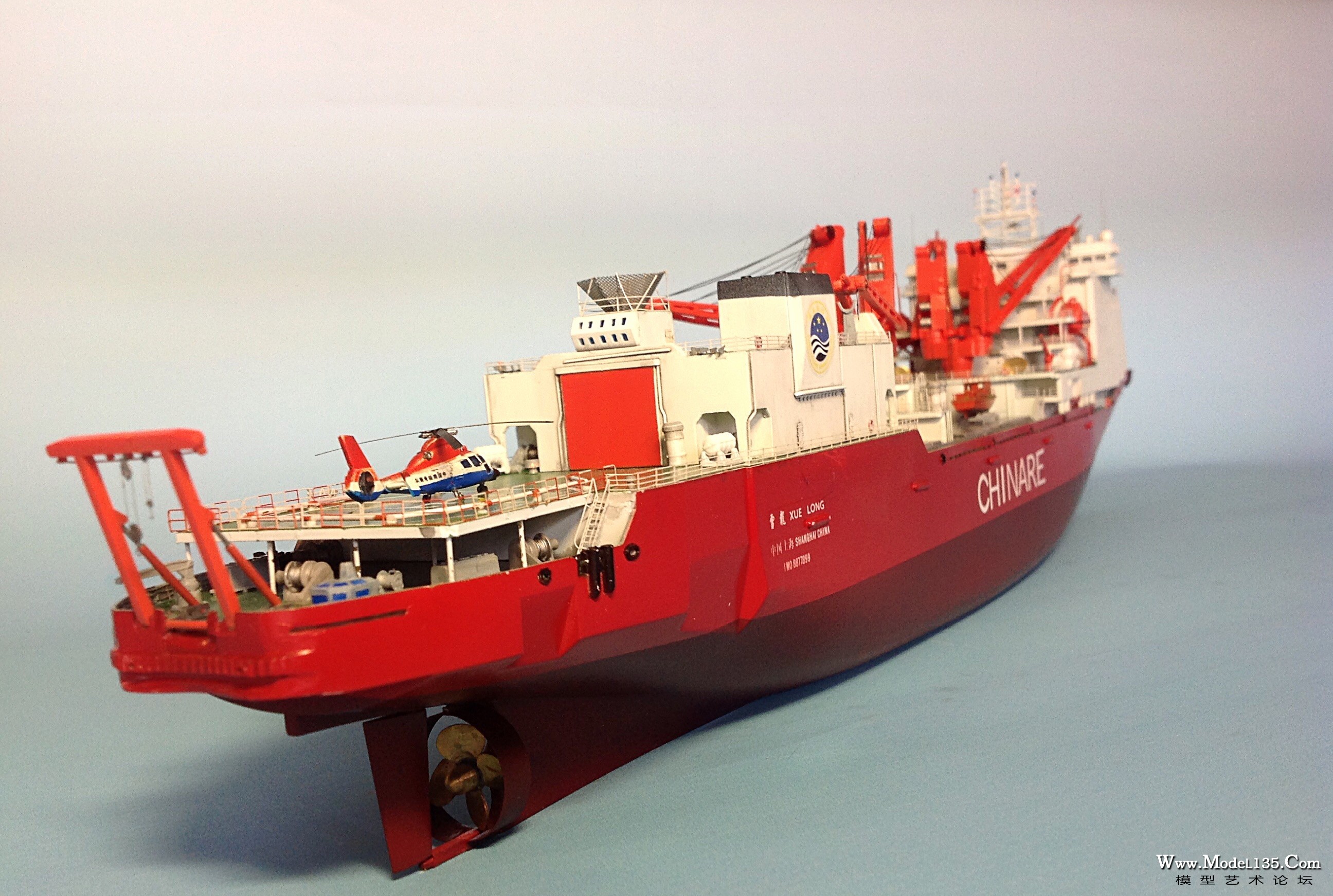

 楼主| 发表于 2015-8-2 10:03:19 | 显示全部楼层
拿到pe后,原想用20天的时间完成第二艘,没想到恰逢股市风暴,赶紧停下船厂的活救市,好不容易有点起色又回到造船厂,可心还悬在那,漫不经心又做了两周,完工了,但感觉不好,有点粗制滥造,看来还得再做一艘(已备了模型和PE),最好是有树脂件的时候。
这第二艘在第一艘的基础上有如下提升:专用PE的栏杆、舷梯、扶梯、主桅杆等提高了精细度;主吊车加了四个小平台和控制室窗户保护架;直升机换用卡式;加贴吃水标尺。
