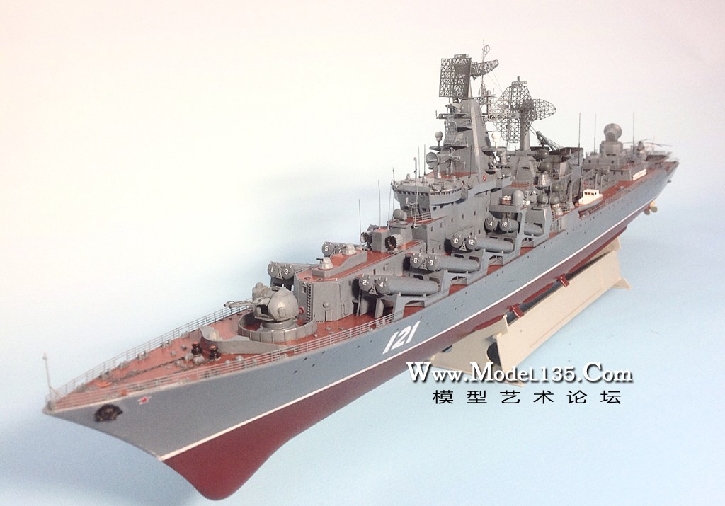

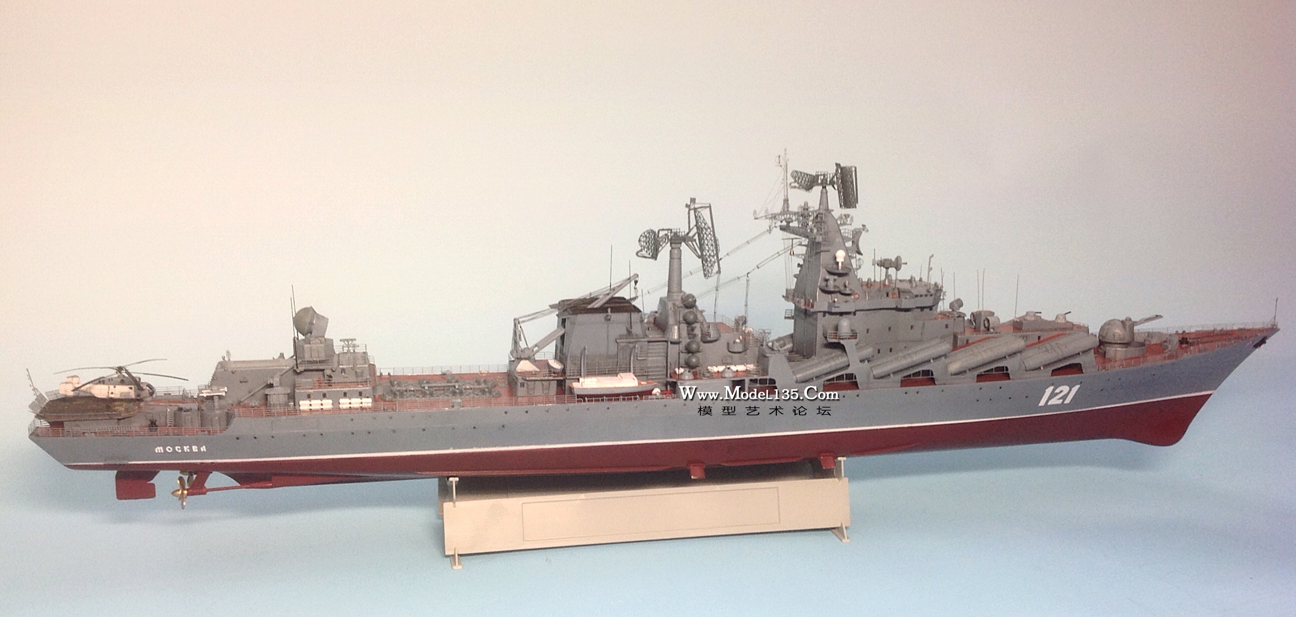

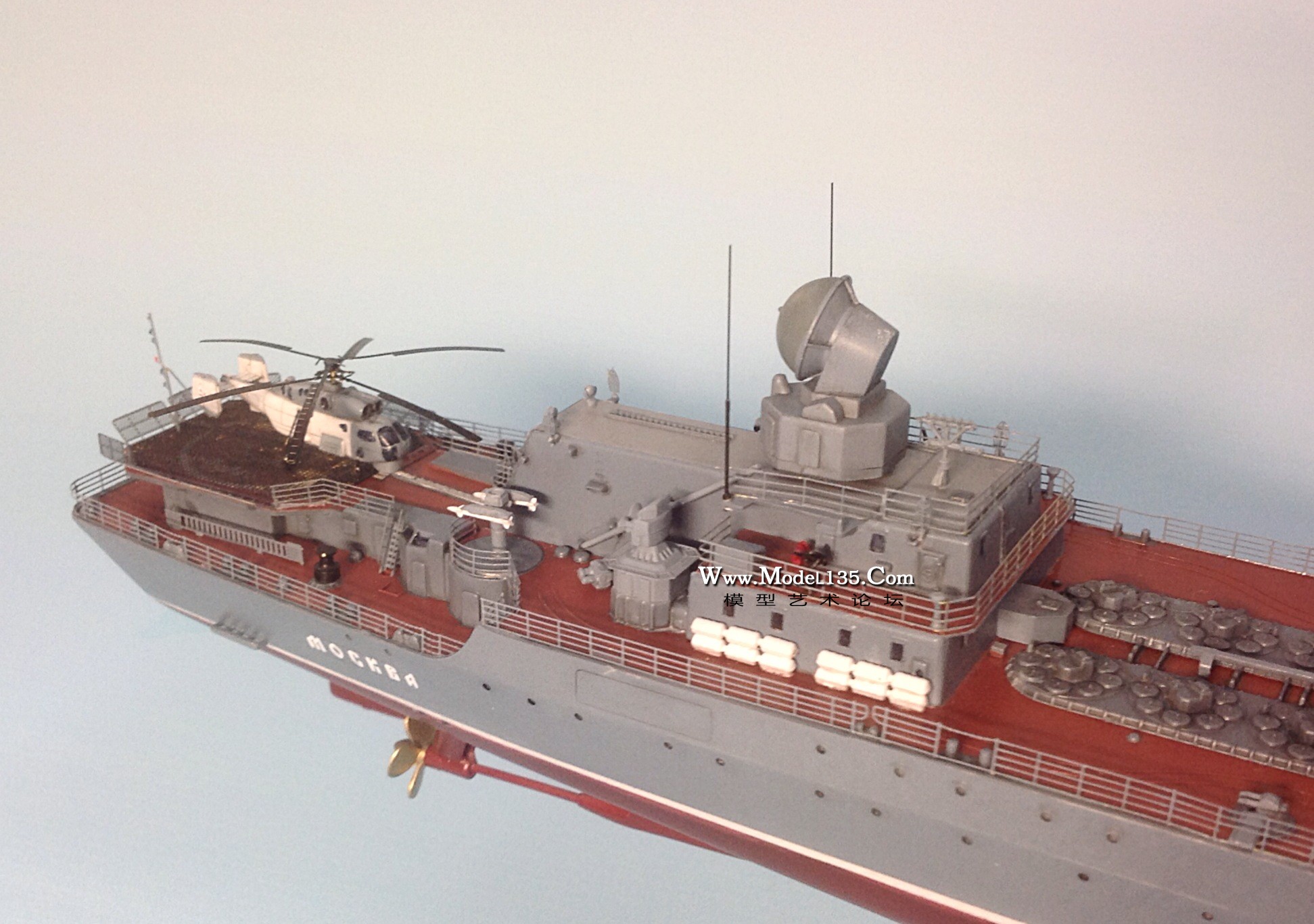

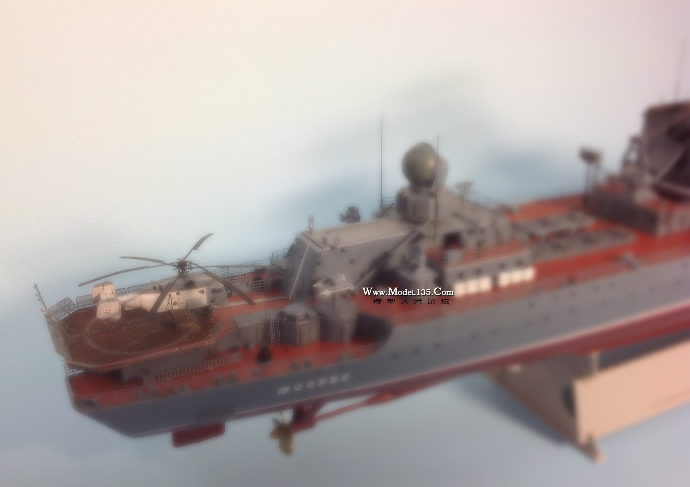

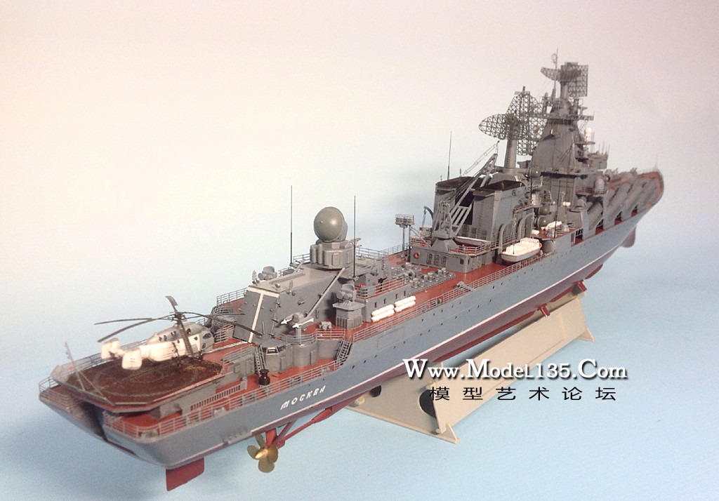

先来两张完工图,作为模型,俄舰以其复杂丰满的外形,历来是模友的最佳选项

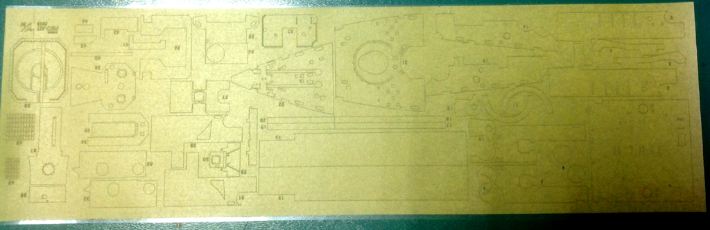

这是整版VM的遮盖纸

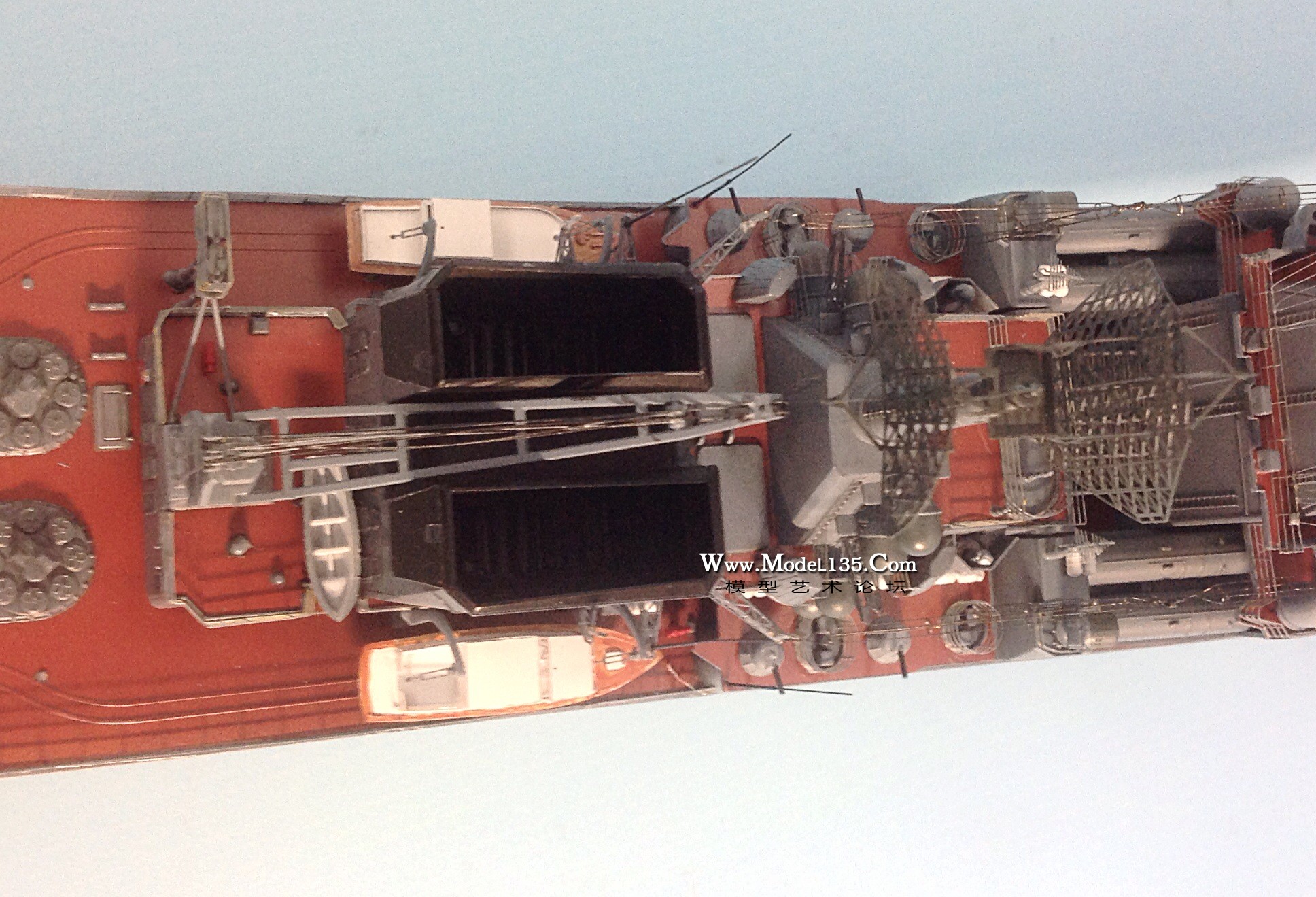

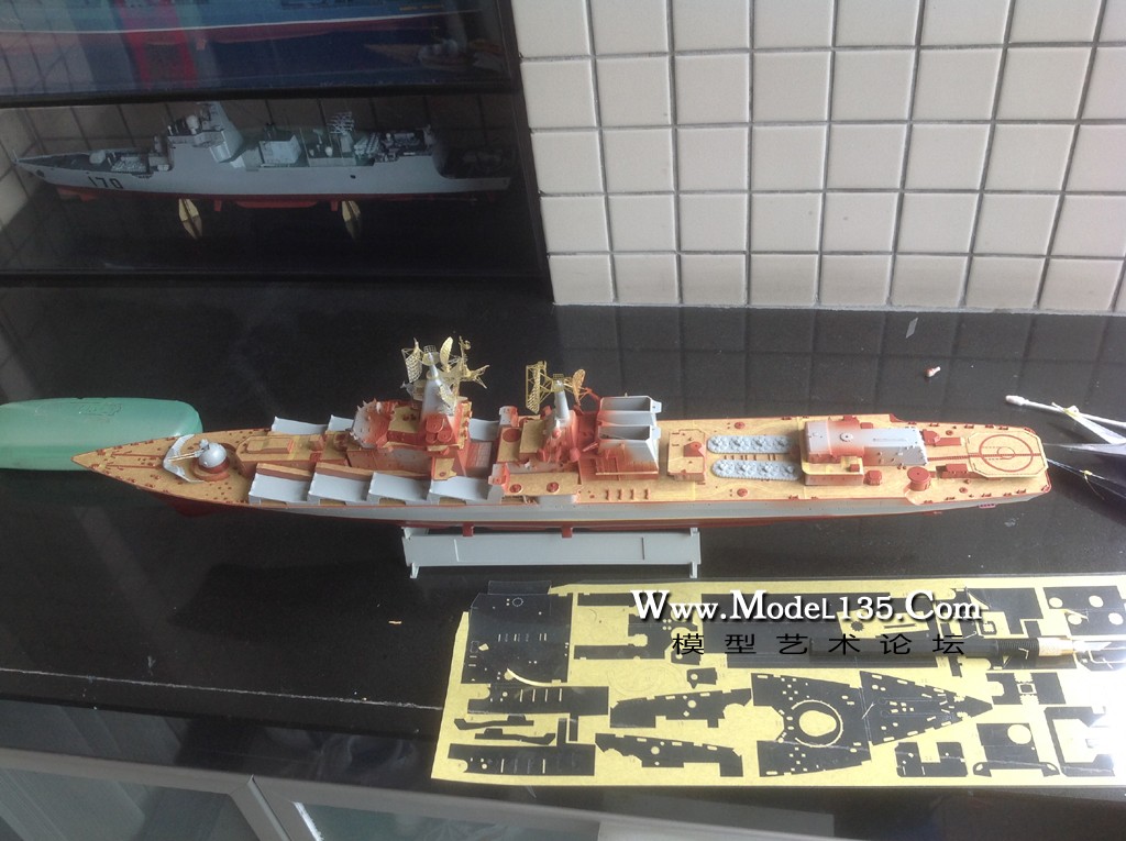

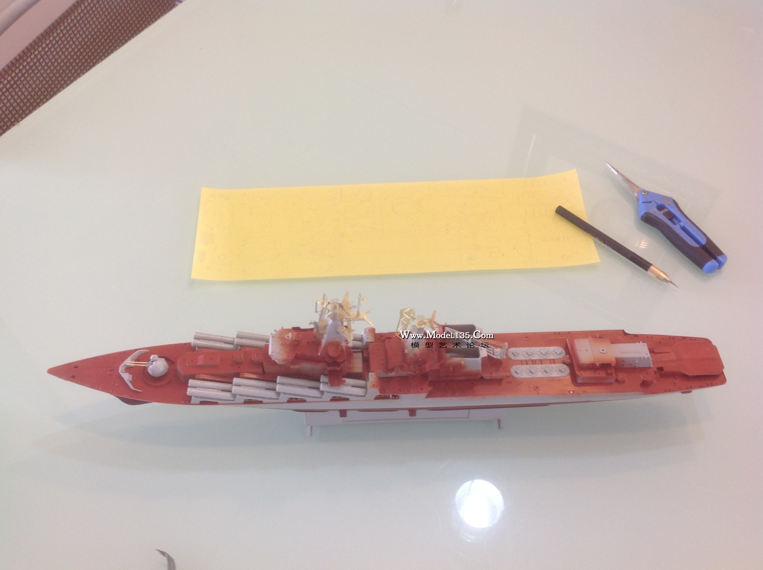

这是做完遮盖的莫斯科号甲板,时间大约用2.5小时,不是用这套贴纸,大概要8小时

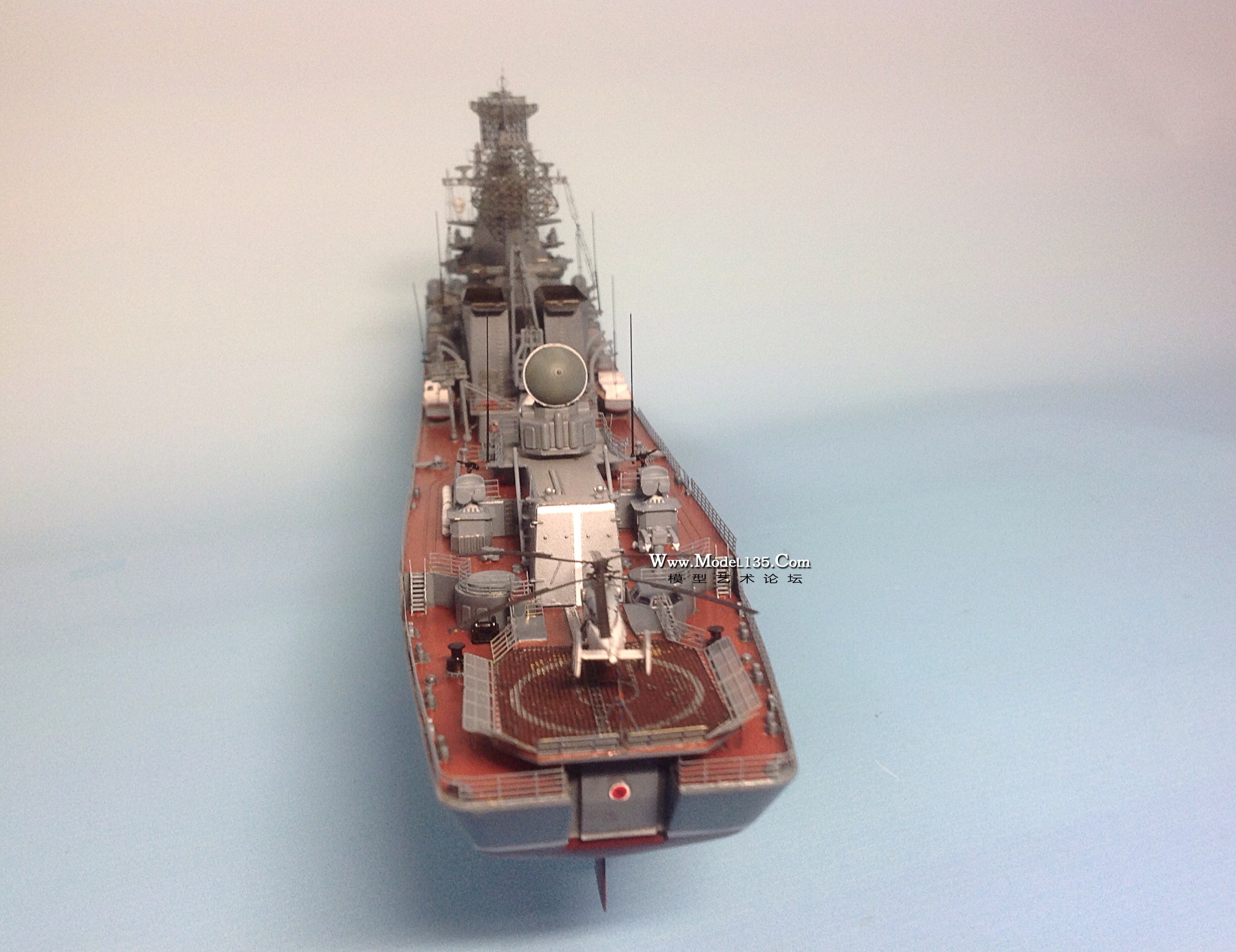

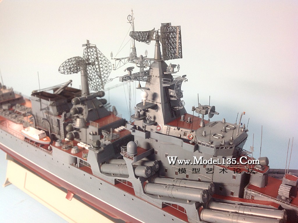

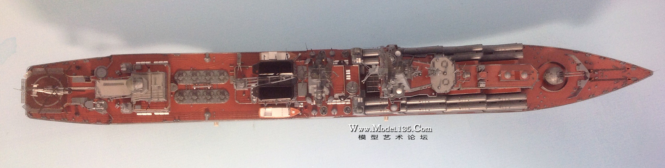

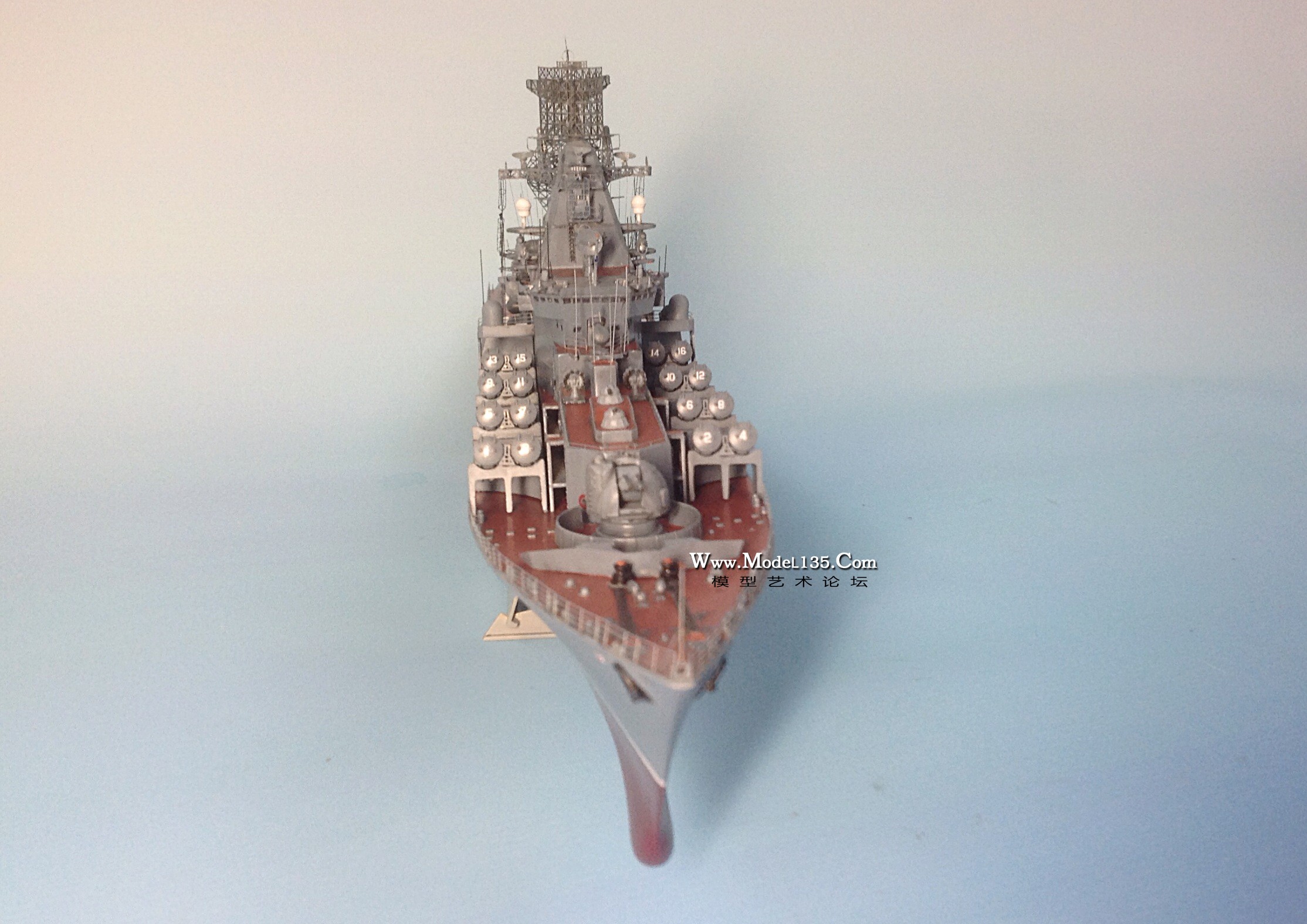

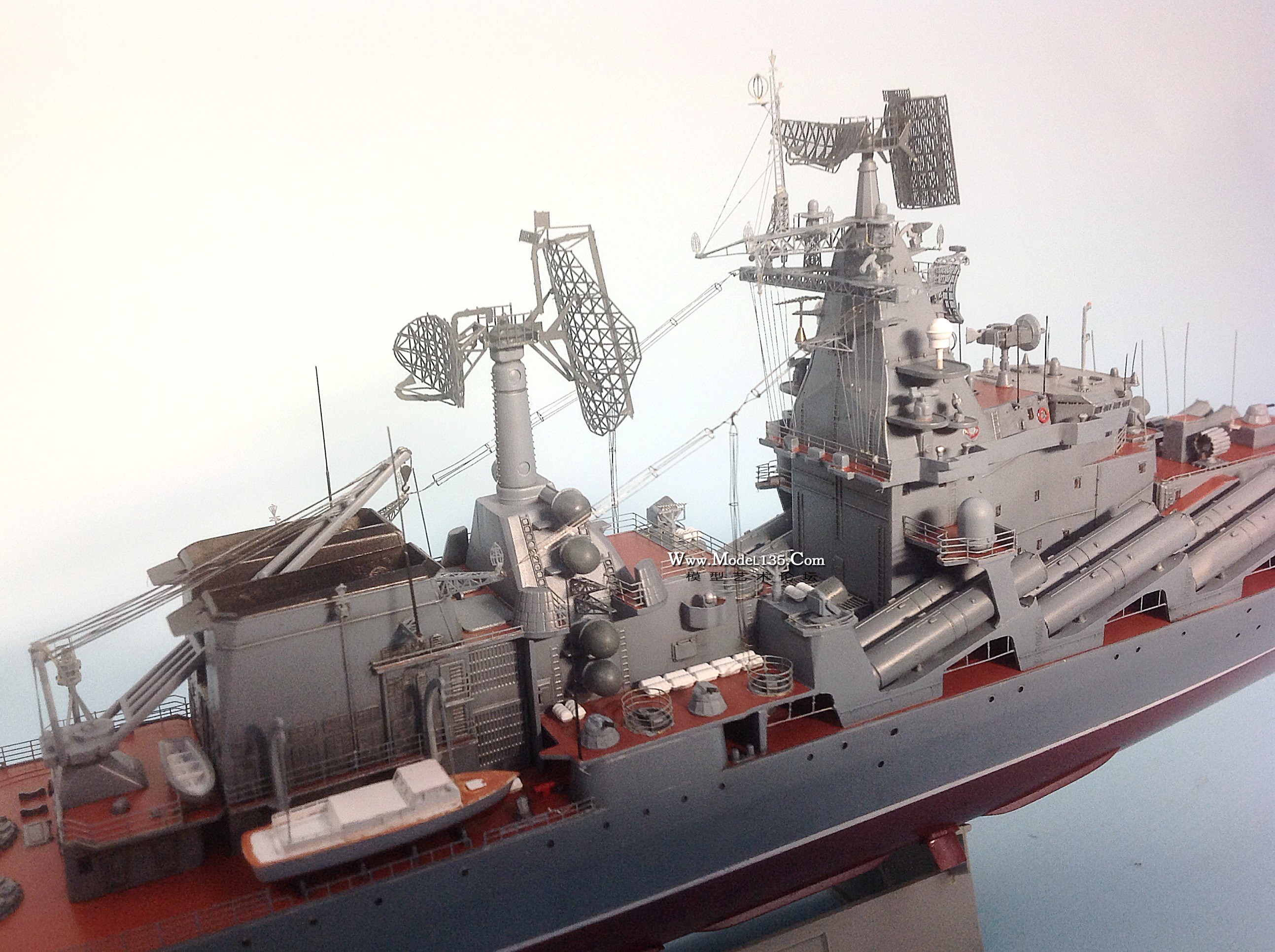

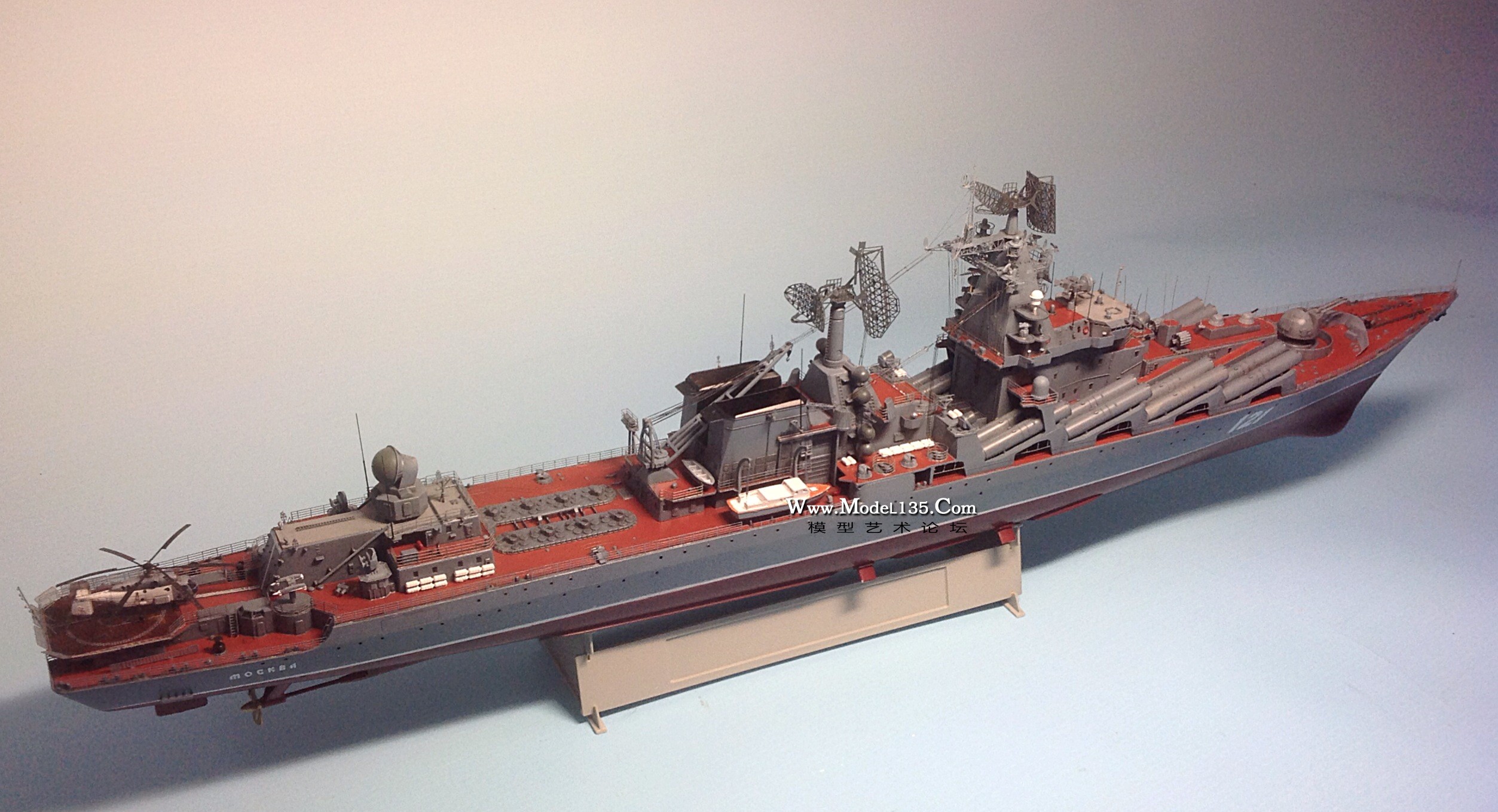

以下为喷漆后的甲板状态

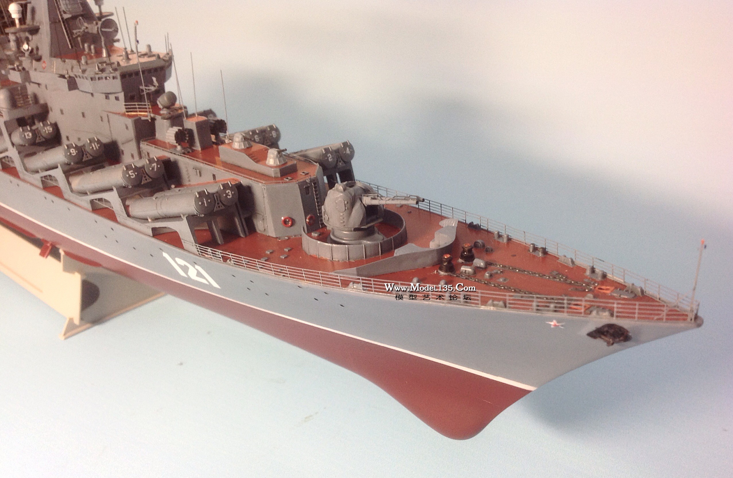

完工定妆照
近拍照

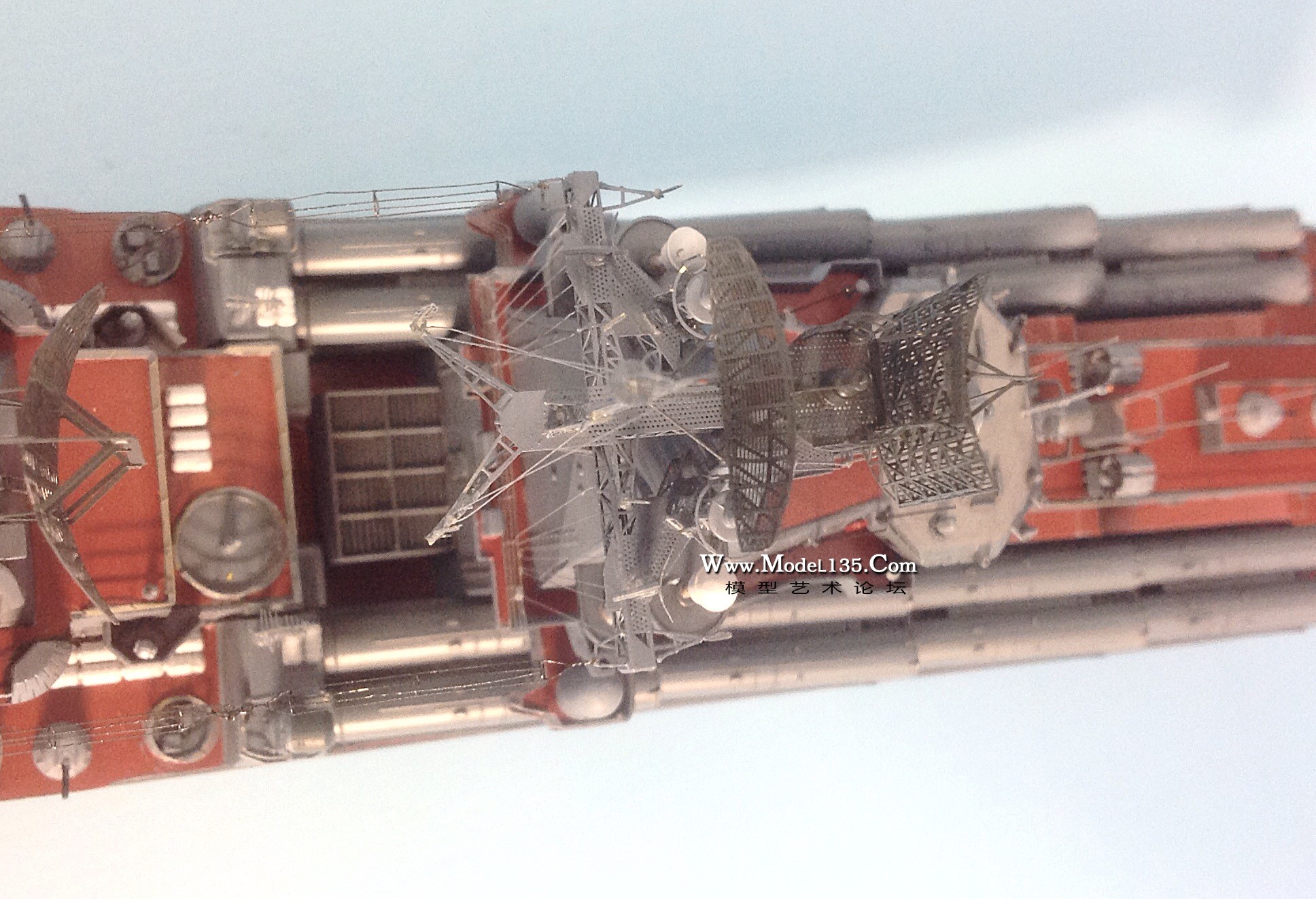

因为已经有了GMM的PE,所以只用VM的遮盖纸和救生艇、直升机PE。感觉效果不错,如果全套实用VM的升级件,效果肯定更好,个人觉得,如果能接受GMM的价格,就能接受VM的价格,它除比GMM多了遮盖纸和车制铜件外,更加精细,是深度改造的最佳用品。建议将基础改造件和车制件、遮盖纸分开销售,还有不知有没水贴纸。
发表于 2014-4-4 22:47:46 | 显示全部楼层
感谢风信子的帖子,总是那么详细。已经根据该建议将遮盖纸单令出来了,考虑到配合pe的特殊性,若是单独出车件的,还是会有配合上的问题,比如系缆柱是同时需要pe和车件的,还有其他。原先的设计还有更多的车件,价格还是限制了搭配的内容。将来会提出超豪华套件,比如全车制天线,我们自己已经在比赛中采用了,但毕竟价格是个问题。陆续还会有超级遥控套改系列,给RC党更多的选择!
