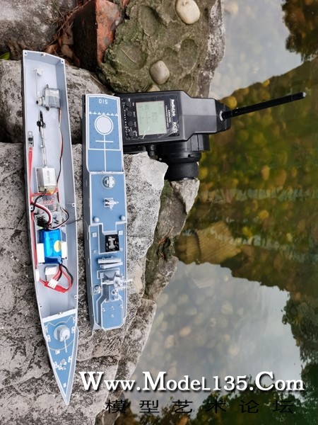

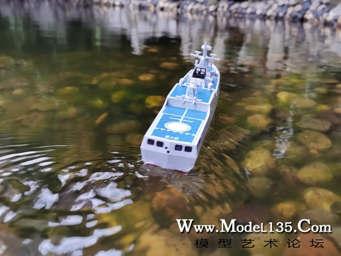

1/235 的套材,应该是19年tb上铺货后拿到的第一条船。
这船设计有黄铜管,不过套材里貌似遗漏了。选用小虎鲨轴系。螺旋桨使用南湖船的备用小五叶浆。电机使用马步奇6v10000转的电机。电池有两种选择:1s400-520mah或2s250-400mah。舵机为3.7g舵机。

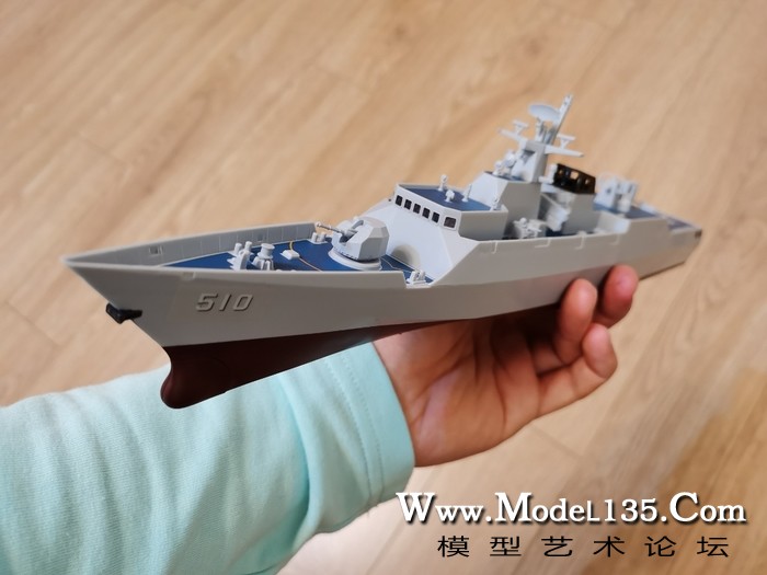

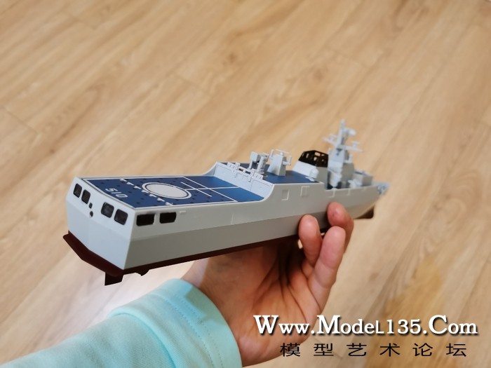

船上层使用磁铁固定。近乎oob,船底上了郡仕舰底红,烟囱和锚黑色,窗涂黑。甲板遮盖纸非常愉快。两舷的干扰器套件暂缺,使用正德福053系列的同规格产品(但比例1/260)备件替代。

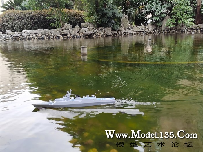

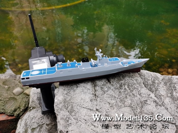

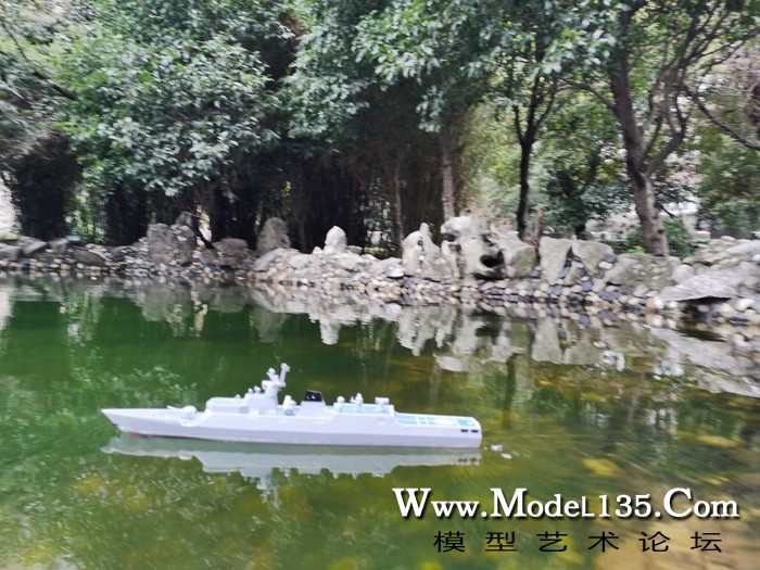

航行效果上,船很平稳,基本达到水线。这得益于套材壳体的厚度合理。2s滑行效果理想。未来将打入放沉泡沫。舵机追加可泡水处理。
期待未来隐形舰艇维护口能开的高一些,这样遥控版本的适用水域和海况将显著扩大,抗浪防水将轻松很多。
 楼主| 发表于 2020-1-24 15:44:03 | 显示全部楼层
更多航行和制作图片。

选用230mah2s锂电池减轻重量后并适当向左挪一下电池后,滑行效果提升。
